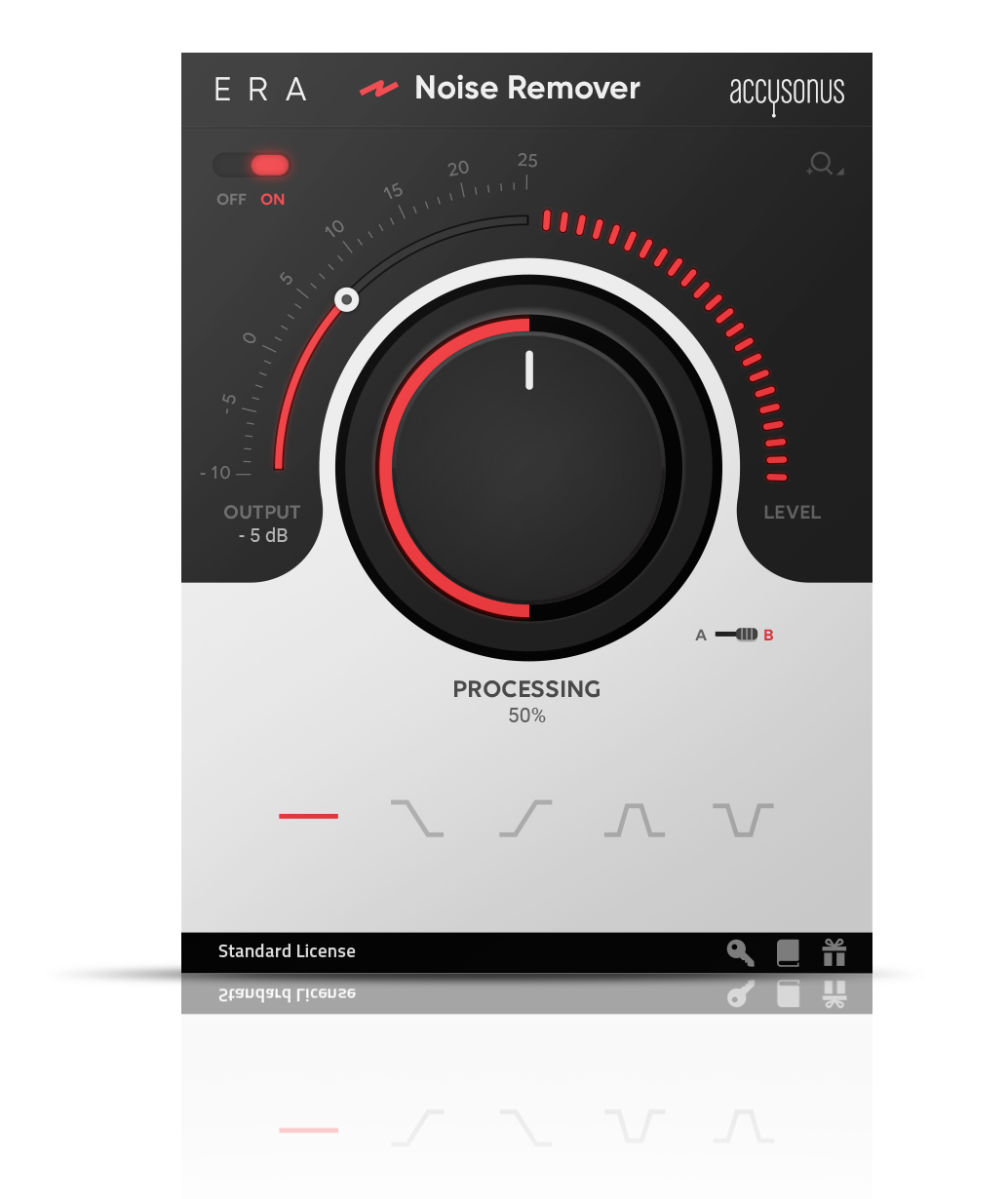

Das war das Tool dafür, sonst nix (und in den Pausen schneiden natürlich):
https://accusonus.com/products/audio-repair/era-noise-remover
