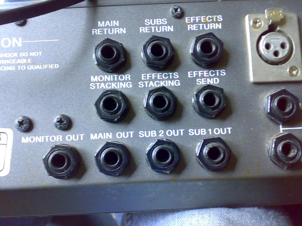

so...
ich hab mal mein mischpult von hinten angeschaut und frag mich für was manche büchsen so sind und was ich damit anfangen kann...
wäre echt nett wenn mir jemand (halbwegs ;)) ausführlich erklären kann für was diese stecker und regler so sind:
Beim ersten bild:
Eigentlich alle regler...Dann weis ich wenigstens für was die da sin un was ich damit anstelln kann :)
Beim zweiten bild:
Alle Buchsen außer "[g=226]Monitor[/g] Out" und "Main Out".
Beim dritten bild:
Was mache ich mit dem "[g=190]Channel[/g] [g=7]Patch[/g]"???
Schonmal danke für eure hilfe!!! Und ihr fragt euch sicherlich warum so ein "depp" so ein mischput hat, und nich weis was er groß damit anstelln kann außer n paar mics anschließn oder so^^ aber des hab ich von meim Vater bekommen.der braucht des nichmehr...und bei sowas sagt man ja sicher nich nein...ich denke schlecht is das teil ja nicht...

VERMUTUNG: [g=190]channel[/g] [g=7]patch[/g]: entweder [g=84]Insert[/g] oder Direct Out.. fragt sich nur was ^^ Insert halte ich für wahrscheinlich wegen des Wortes "[g=7]patch[/g]"(Flicken, Zwischenstück..) das würd irgendwie einen
[g=84]Insert[/g] vermuten lassen - da fügt man ja auch in eine Kette etwas ein :)

Ein weiteres Bild mit allen Reglern/Schaltern für einen Kanalzug wäre sicherlich hilfreich bei diesem Ratespiel. Ein weiteres Bild zur Mastersektion wäre evtl. auch aufschlußreich.
1) Bei [g=190]Channel[/g] [g=7]Patch[/g] vermute auch ich eine Insertbuchse für den jeweiligen Kanal zum Einschleifen externer Effektgeräte.
2) Effects Send und Return wird wohl ein Aux-Weg sein (so nennen die sich heute). Allerdings müßte es dann für jeden Kanal zusätzlich einen Effects Send Regler auf der Vorderseite geben. Ohne einen zusätzlich vorhanden Schalter Pre/Post wird das Signal dann wahrscheinlich vor dem Fader abgegriffen.
3) Sub 1/2 klingt nach Subgruppen für einen separaten Mix (etwa ein Monitormix für die Künstler). Auch hier müßten dann in jedem Kanalzug entweder ein/zwei Schalter oder ein/zwei Regler mit der Bezeichnung SUB existieren.
Besonders irritierend für mich sind die Pan-Regler von Bild 1:
bei Reverb: SUB 1 <> SUB 2
bei Subs Return: SUB 1 <> SUB 2
bei Mains Return: Main Out <> [g=226]Monitor[/g] Out
Darauf kann ich mir noch keinen Reim machen.
Vielleicht helfen zusätzliche Bilder von der Vorderseite, das sinnvoll einzuordnen.

Bei den Buchsen Main Return, Subs Return und Effects Return von Bild 2 ist nicht klar, ob das Mono oder Stereobuchsen sind.
Das mußt Du halt ausprobieren und dort mal Mono/Stereo-Signale einspeisen und anschließend schauen/hören, was dann akustisch insbesondere am Main Out und [g=226]Monitor[/g] Out passiert. Ohne Handbuch kann man halt viel nur durch ausprobieren herausfinden.
Zu den Buchsen [g=226]Monitor[/g] Stacking und Effects Stacking von Bild 2 fällt mir übrigens gar nichts gescheites ein :-(
Ansonsten hat Dir RatUnion diesen Mixer vielleicht zu Unrecht schlecht geredet. Heute gerne verwendete [g=15]XLR[/g]/Klinke-Kombibuchsen gab es seinerzeit z.B. schlichtweg noch nicht.
Solange das Teil ordentlich klingt und vor allem nicht zu sehr rauscht kannst Du doch froh sein, daran gekommen zu sein :-)
