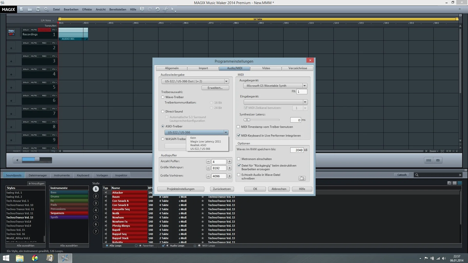

anbei mal ein Bild....was bedeutet eigentlich ASIO1+2 ?Was soll man da nehmen ?Realtek?MM ? oder Tascam* ???den hab ich jetzt ausgewählt...aber der Mist funktioniert einfach nicht wie er soll...

Als Treiber wählst du selbstverständlich den Tascam Treiber (steht ja da...US322) ! ;-)
Asio 1+2? Wo steht das? Bezieht sich entweder auf die Ein oder Ausgänge deiner Audiokarte!
Du musst weiterhin in der aufzunehmenden Spur noch den entsprechenden Eingang deiner Interfaces auswählen bzw zuweisen!
Schau dazu am Besten ins Handbuch/ PDF deiner Software!
Edit: Phantomspeisung für´s Mikro nicht vergessen!!!

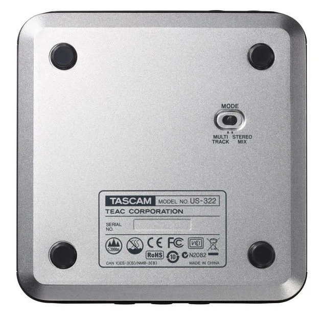

Hast du den Schalter unten auf Multitrack oder Stereo ?
Vielleicht hat du ihn ja auf Stereo stehen und nimmst aber auf eine Monospur auf und hast da den falschen Eingang angewählt.
ich hab diesen auf stereo mix stehen...es ist glaube ich nicht möglich bei Magix einen Eingang zu zuweisen...bei CubaseLE6 geht das..is aber nur ne Testversion...
