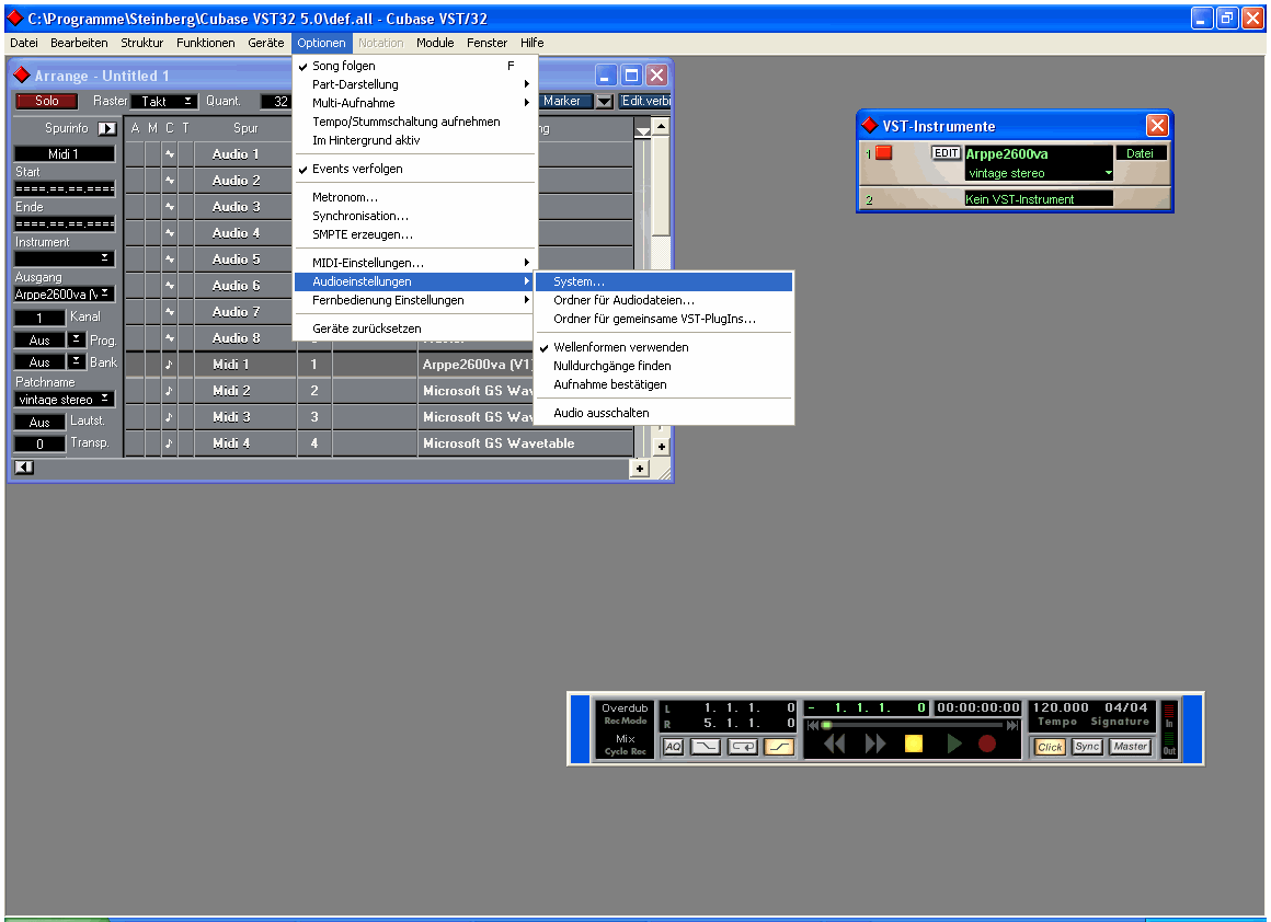

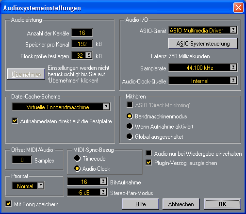

Einstellungen kann man vornehmen unter:
Optionen-Audioeinstellungen-System
dort kann man wählen:
[g=12]ASIO[/g] DirectX Driver
[g=12]ASIO[/g] DirectX Full Duplex Driver
[g=12]ASIO[/g] Multimedia Driver
hab ich alle ausprobiert:
Tut sich nix
Andere Einstellmöglichkeiten find ich nicht

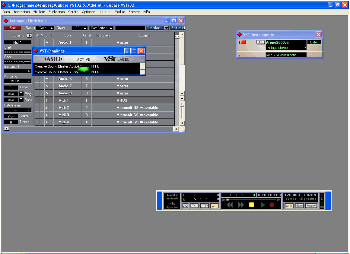

Ja das sieht soweit schon mal richtig aus. Jetzt musst du nur noch ne Audiospur erstellen, und den Input der Audiospur den eingetellten [g=12]Asio[/g] Eingang der Soundkarte zu weisen.
Sag mal gab es das alte [g=539]Cubase[/g] [g=77]VST[/g] nicht mal als Freeware ? Ich meine da vor langer Zeit mal was gelesen zu haben...
Den screenshot den ich gesendet habe war schlecht gewählt.
Weil die Audioaufnahme nicht funktioniert habe ich mich auf den Midispuren vergnügt.
Der neue screnshot zeigt:
Die Audiospur ist selektiert und die [g=77]VST[/g] Ausgänge sind auf den Kanal geroutet
grünes Licht.
Und trotzdem keine Audioaufnahme: weisser Balken im PART.

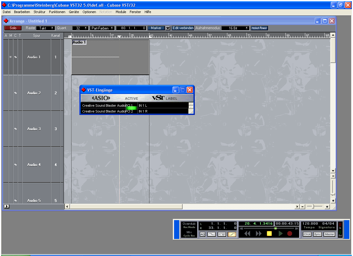

Bei der Audiospur muss nich nur der Ausgang einstellbar sein, sondern auch ein Eingang. Auf den Bildern seh ich das leider nicht. Vielleicht hast du die Ansicht auch so eingestellt, dass manches ausgeblendet wird.
Genau, klick (bei deinem letzten Screenshot) mal auf den Pfeil ganz unten links. Wenn ich nicht irre solltest Du dann die Details der Spur sehen. Da kannst du auch Ein- und Ausgang sehen. Zudem sicherstellen das alle Eingänge auch aktiviert sind (hat Deine Karte echt nur einen?).

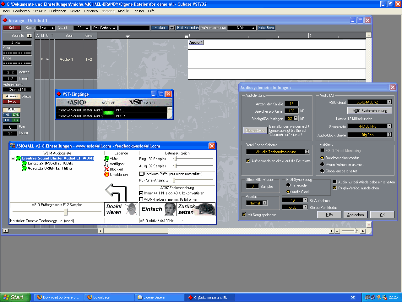

Hallo all ihr Forum Leute,
nochmalig Dank für die rege Anteilnahme.
Aber es regt sich immer noch nichts. Den ASIO4ALL Treiber hab ich gestern schon runtergeladen. Keine Änderung zusehen.
Ich schicke noch mal nen aktuellen screenshot
Werner schrieb:
2. Hast Du im Controlpanel der Creative-Karte den richtigen Eingang für Aufnahmen gewählt? Wenn dort z.B. der MIC-Eingang aktiviert ist, kannst Du natürlich nichts über den Line-Eingang aufnehmen.

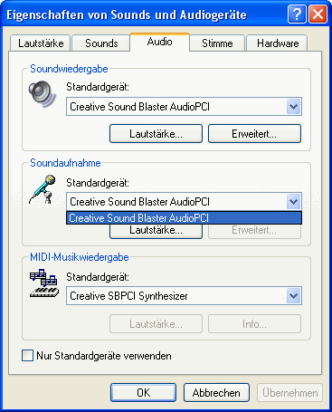

Was meinst Du mit Control Panel der Soundcard?
Das Eigenschaftenfenster der Karte.
Da lässt sich leider nicht nach Line oder Mic Eingang unterscheiden!

3. Schau doch einfach mal in der Taskleiste in deinen Mixer unter Eigenschaften/Aufnahme, ob da der Line In richtig aktiviert ist.
Gruss, Dirk
