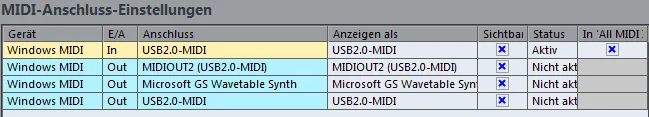

Ich wollte mir Beats bauen habe mir also ein Midi - USB Kabel gekauft.. Ich habe ein Ymaha PSR-500 soweit so gut... Schließe es also an um los zu legen ;(
Aber was dann? Er zeigt es mit nicht in Cubase an... Cubase neu gestartet! Gut er zeigt es mir an :D
Ich füge also ein Instrument in den Output ein aber es regt sich nichts... So ich habe ein wenig rum probiert aufzunehmen ect. es regt ich aber nichts wieso könnt ihr mir da Helfen?

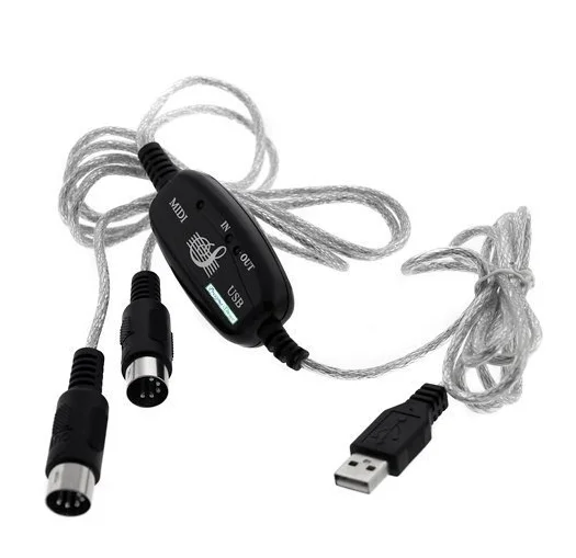

Das Kabel dass ich benutze habe ich als Screenshot unten reingehauen.

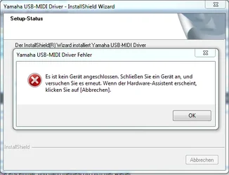

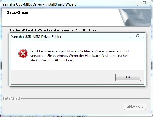

Als ich den neusten Treiber Installn wollte kam eine Fehlermeldung obwohl ein Gerät angeschloßen ist , auch runten reingehauen, und ja :D das was du oben beschrieben hast ist genau richtig ;D

Aha,Da hast Du ja ein kleines Interface gekauft. Nun gut, das muss auch gehen.
Dann gehe ich mal davon aus, daß Dein Keyboard auch zwei Midibuchsen hat.
Das Kabel mußt Du so anschließen, das Der Midi out von dem Interface in den Midi in vom Keyboard gesteckt wird.
Das zweite Kabel, als das Midi in vom Interface in den Midi Out vom Keyboard.
Das Ende mit dem USB Stecker stöpselst Du an einen freien USB Port vonDeinem PC.

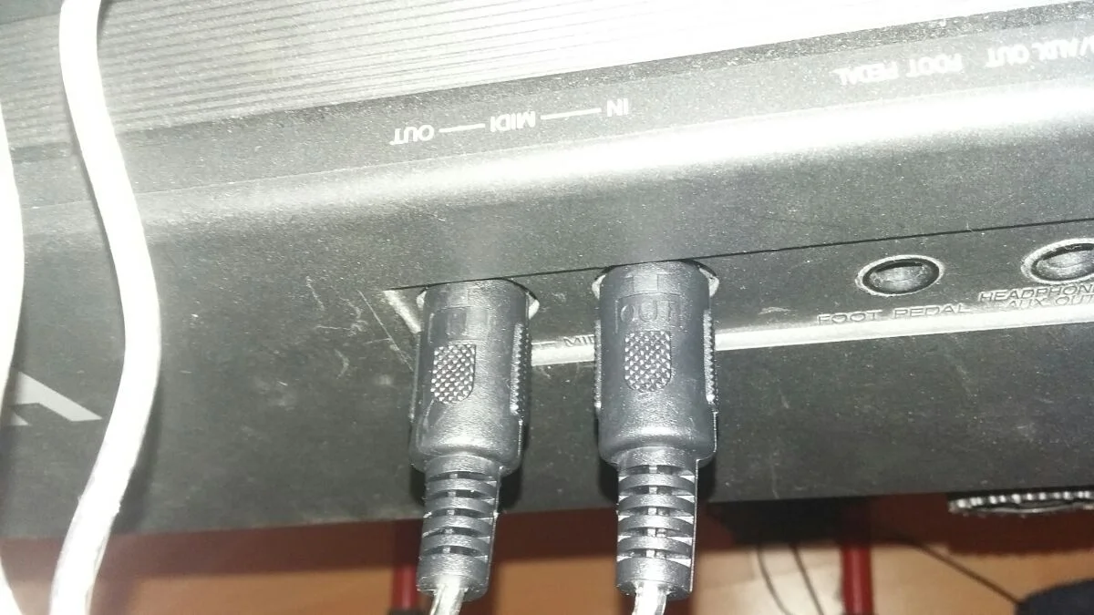

Ja das habe ich so gemacht.
Ist schwer zu erkennen aber sollte man sehen _:D

KOMISCH, und Dein Usb Ende hängt an einem freien physikalischen Port, und nicht an einem Host Verteiler ?
So Dann schau einmal, wie es bei Dir mit 64 und 32 Bit aussieht.
Wenn Du ein 64 BIt Betriebssystem hast, muß der Midi Driver auch mit 64 Bit kommunizieren.
Das Musst Du auch erst einmal rausfinden.
Reaktionen: Zoehrste

Aber stop, Du hast ja den Treiber noch nicht installiert bekommen, und da wird der Hase im Rausch sein.
Der Driver muß rauf. Mal einen Anderen neueren Versuchen.

Ich habe 6 Treiber probiert^^ der Letzte hat funktioniert^^ Dankeschön an dich das du dir die Zeit genommen hast :DDDD tatsächlich war es nur der kleine Fehler ;/ wusste garnicht das es dafür Treiber gibt.

Ich habe dassselbe Kabel. Ich habe ein viellll älteres Yamaha (PSR 420 glaube ich).
Eigentlich ist das ein Plug and Play Ding, da muss kein weiterer Treiber installiert werden. Das Keyboard wird nicht als Yamaha angezeigt. Das Midi-USB-Kabel wird ja in Cubase als USB2.0-MIDI angezeigt.
Das bedeutet, dass das Interface keine Informationen vom Keyboard erhält. Du musst mal in die Bedienungsanleitung schauen. Beim meinen alten Yamaha muss ich auch immer wieder im Menü einstellen, dass er MIDI Daten über MIDI OUT senden soll.
Die LED an dem USB-Midi-Kabel blinkt, wenn du auf den Tasten spielst und Signale zum UBS-MIDI-Kabel übertragen werden. Guck auf jeden Fall mal in die Bedienungsanleitung:
