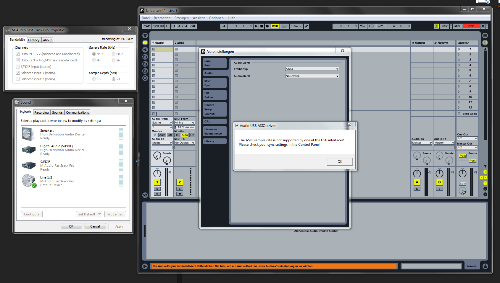

gibt es nun eine Möglichkeit die boxen nicht nur über das M-audio laufen zu lassen weil irgenwie ist der sound daraus immer recht leise und wenn ich die boxen in den einstellen über das M-Audio laufen lasse macht Ableton stress und sag:
THe ASIO sample rate is not supported by one of the USB interfaces Please check your sync settings in the Control Panel.
nur leider kann ich nichts an der sample rate im M-audio driven ändern alles grau und unantastbar.

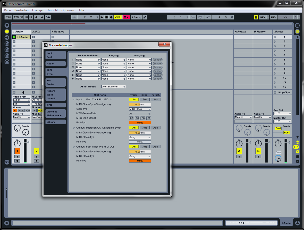

Geh mal in den MID - SYNC Ordner und mach mal screenshot.
Reaktionen: Noyks
Wo finde ich diesen ordner sry der name sagt mir gerade 0
Ahhhh ich war nur verwird da du MID und nicht MIDI geschriben hattest hier ist er :

MIDI/Sync tut hier nichts zur Sache, das ist eine andere Baustelle.
Wenn Live offen ist, blockiert der ASIO-Treiber den Zugriff. Live schließen, dann nochmal.
Aber 44.1 kHz bei 24 bit ist eigentlich gesund und kann so bleiben.
Wenn Du danach in Live das Interface (mit dem ASIO-Treiber) wieder ausgewählt hast, lässt Du die Samplingrate (Dein erster Screenshot) ebenfalls auf 44100, und unter Record/Warp/Launch stellst Du die Bitauflösung auch auf 24. Dann könnte sich der Konflikt schon erledigen.
