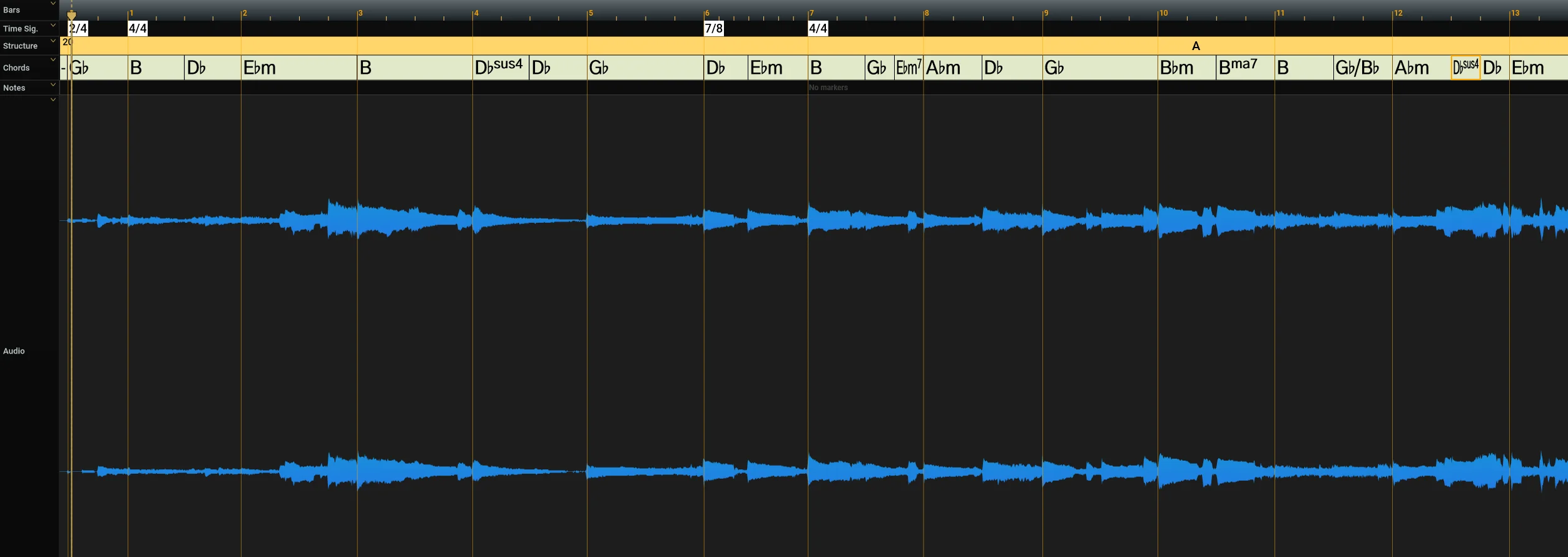

Ich habe den oben geposteten Track mal zum Testen der Tempoerkennung von Songmaster Pro genutzt.
Kurzes Zwischenfazit: Auch damit geht es nicht ohne Nacharbeit. Das liegt aber nicht nur an den Tempowechseln, die relativ gut verdaut werden, sondern vor allem an den enthaltenen "Umsteigern", d.h. Taktartwechseln.
Den Beginn musste ich bis ca. Takt 7 manuell berichtigen, d.h. die Taktstriche an die passenden Positionen rücken und einen 7/8-Takt einbauen, bis das Metronom synchron zur Musik tickte. Das sieht bei mir dann so aus:
Ab Takt 42 gibt es dann erneut Hand-Nacharbeit, weil Songmaster für den 2. Teil des Stückes das doppelte Tempo gewählt hat. An dieser Stelle habe ich für heute erstmal Schluss gemacht.
Wenn ich den Workflow mal mit der TimeWarp-Funktion in Cubase vergleiche, dann hat Songmaster hier für mich die Nase vorn.

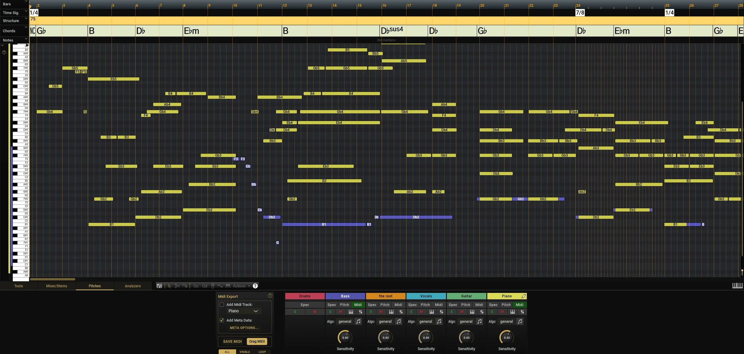

Weil mich das Thema Tempoanpassung bzw. Synchronisation mit frei eingespielten Aufnahmen auch schon immer sehr interessiert, habe ich mich noch etwas ausführlicher mit Deiner Aufnahme beschäftigt.
Wäre dieses Geklicke für Dich sauber genug?
Das Problem ist, dass Piano und Bass nicht 100% auf den Punkt spielen, das sieht man auch in Songmaster Pro nach der Separierung der Stems und Umwandlung in MIDI-Noten. Da muss man ausprobieren, wie es musikalisch am besten funktioniert.
Wenn man sich ein wenig eingearbeitet hat, funktioniert die Tempoanpassung und die Korrektur durch das manuelle Verschieben der Taktstriche recht gut. Ich hab das Ganze im 1/4-Takt angelegt, um Tempojustierungen auch innerhalb der 4/4-Takte zu ermöglichen.
Falls Du Interesse hats, kann ich Dir gern ein MIDI-File sende, das die Tempoinfos enthält.

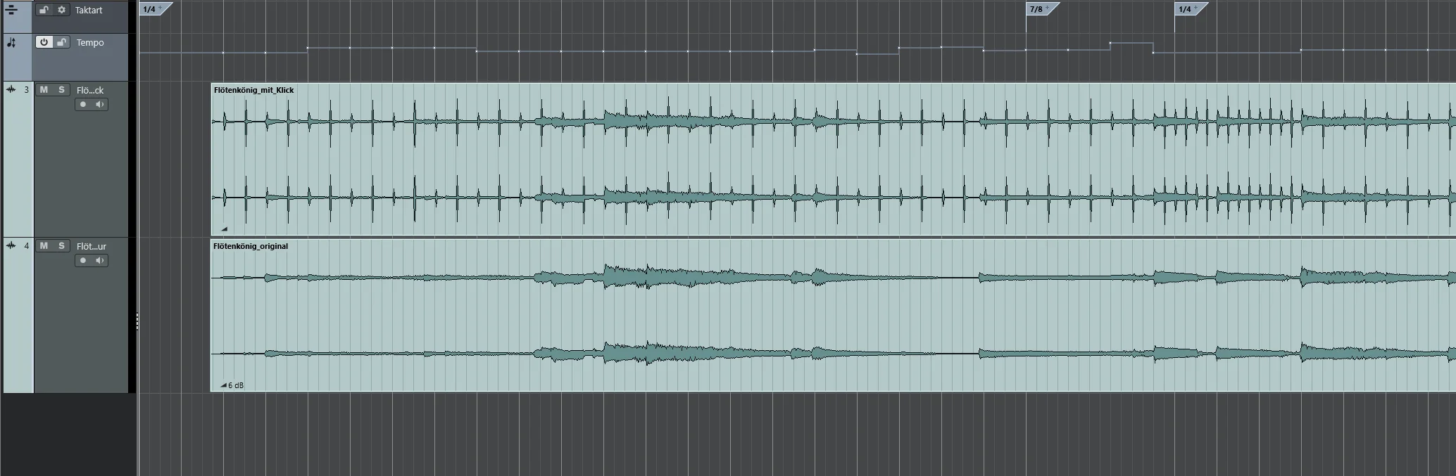

Hier nun die MIDI-Datei.
In Cubase sieht das Ganze so aus:
Reaktionen: Flötenkönig
Vielen Dank. Ja, die Audioaufnahme oben mit dem Klick klang optimal. Das spiegelte das Timing des Songs wider.
