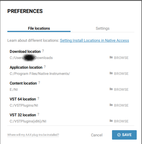

Die Installation erfolgt bei U13 über die "Native Access" App.
Die konkreten Installationsorte kannst Du in dieser App einstellen:

Wie gesagt, da Du eigentlich nur U13 installieren musst, um allen Content zu bekommen, kannst Du alles der App Native Access überlassen. Diese Software solltest Du zuallererst installieren. Wenn Deine Seriennummer bei NI aktiviert ist, erscheinen im Native Access Programmfenster alle Deine Produkte, und zu jedem davon rechts ein Installations- Button. Bevor Du mit der Installation startest, solltest Du in den Preferences die Ordner festlegen. Siehe mein Screenshot oben.
Bei mir sind die Programme und Plugins auf die Systemplatte. Das würde ich Dir auch empfehlen, schon aus Gründen der Konsistenz zu den Programmen anderer Hersteller und zum Windows- Standard.
Die Sample- Libraries gehören aus Platzgründen zwingend auf eine große Platte. Ich habe dafür eine 2 TB SSD.
