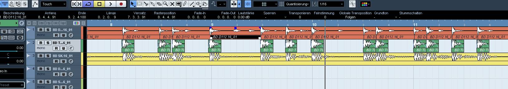

ich steh vor einem scheinbar unlösbaren rätsel. vielleicht gibt es so eine funktion nicht...das wäre echt doof
ich versuche in cubase 5 bereits zerschnittene audio-events auf die gleiche länge zu bringen OHNE jedes einzelne mit der hand zu trimmen. ich stelle mir das so vor: alles markieren und irgendwie länge eingeben oder so
vielleicht weiß jemand was? bin am verzweifeln weil das geschnitten werden muss und da brauche ich wochen für :(

Mmmh ... wenn ich mir dein Screenshot so ansehe, stellt sich mir die Frage: Warum?
Die Frage bleibt bestehen. ;) Der Sinn erschließt sich mir auch nicht.

also das soll quasi per hand gegated werden (ich dachte das ist ansatzweise ersichtlich).
grundlage: 1 durchgehendes audio-event (songlänge)
per hitpoint-erkennung wird das event in viele kleine portionen geschnitten...nämlich genausoviele wie vari-audio per hitpoint-erkennung bassdrumschläge erkennt
diese häppchen sollen dann ganz einfach (nicht relativ zu einander) die absolut gleiche länge haben
nochmal blödes beispiel: audio event 1 = 100ms, audio event 2 = 150 ms .....
ziel: audio event 1 = 50 ms, audio event 2 = 50 ms .....
ich denke das ist jetzt verständlich
