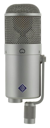

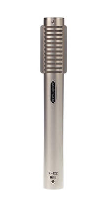

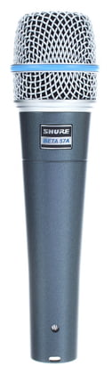

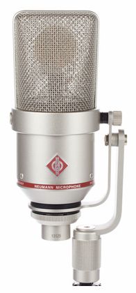

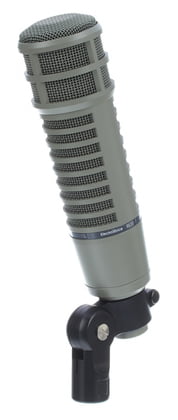

Was wären denn die Referenz Mikros bei Schlagzeugaufnahmen bzw. welche (preislich attraktiveren) Alternativen bieten sich an?
Bassdrum:
oder:
Snare:
oder:
Overheads:
oder:
Hi-Hat:
oder:
Du hast noch für die Toms weitere MD 441 vergessen ;)

Aber mit den Mikros ist es wie mit den Preamps, ich würde, ausser dem Beta 57, keines in der Position hernehmen wie es geschrieben wurde.

Ich schon... genau so. Finde die Auswahl von Astro ganz gut. Vl noch zusätzlich 2 Ribbon Mics für Room Sound. Für Toms gehen auch MD421. Snare geht auch Sm57... das 441er ist bestimmt bei der snare unten herum ganz schick.

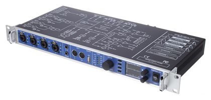

@cpeb: Das wäre mE eine gute Kombination für Dich. Das UFX hatte ich selber fast drei Jahre.
Das UFX würde ich auf jeden Fall wegen Durec nehmen. Anbindung des Mic Preamps dann über ADAT.
Damit hättest Du schon mal für rund €2900 eine hochwertige RME Lösung mit 8+4=12 Mic Kanälen @44-96 kHz. Und solltest Du nur mit 44.1 aufnehmen, was auch ok wäre, dann könntest Du sogar noch einen Mic Preamp mehr anschliessen, dann hättest Du für 8+8+4=20 Mics vorgesorgt, was aber vermutlich im ersten Schritt nicht erforderlich sein wird.
Das liesse sich nur toppen durch eine UFX+/XTC Kombination mit MADI, sicherlich auch interessant, aber halt deutlich teurer (€4648).
