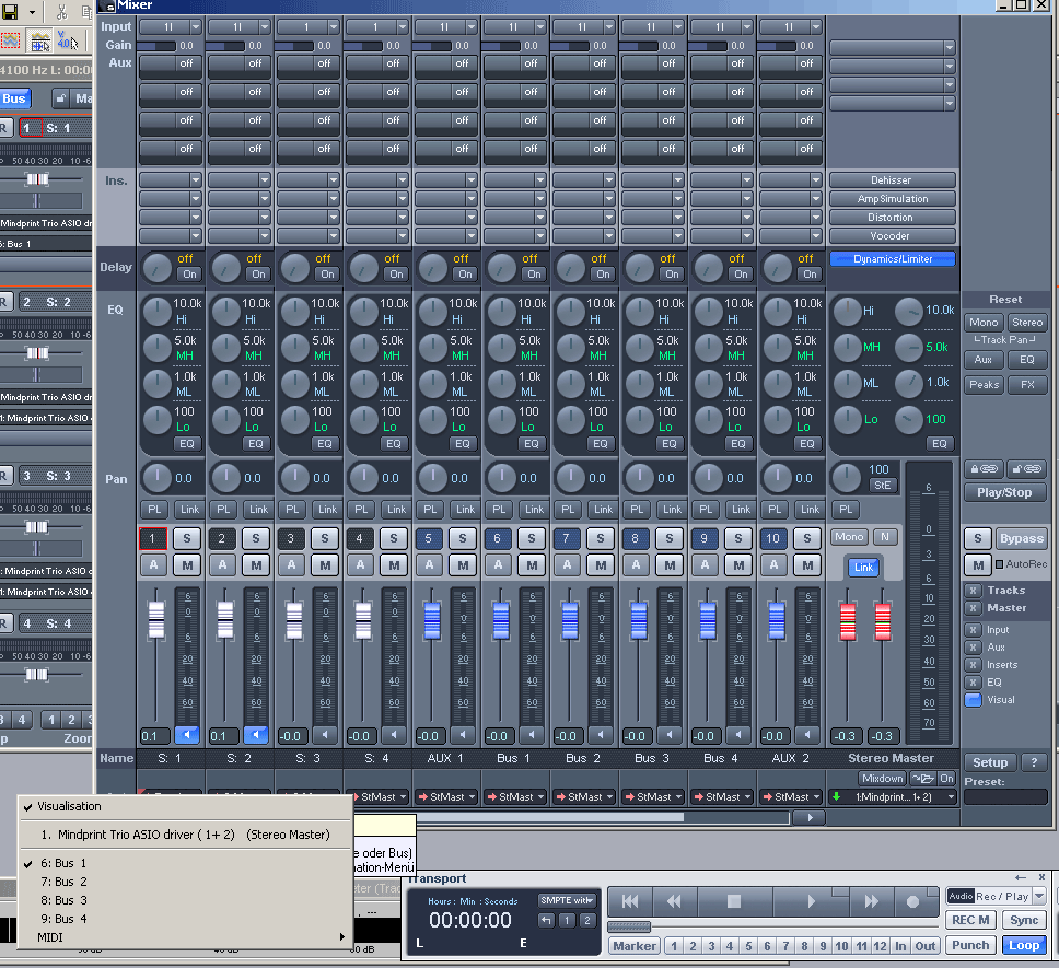

unten im Mixer bei der Spur stellt du den [g=183]Bus[/g] ein. Im [g=183]Bus[/g] (hier spur6) den Kompressor als [g=84]Insert[/g].

Im Mixer unten ganz rechts. Preset auswählen (4 Busses + 4 Aux)
Dann Deine Spuren im Mixer unten auf einen gemeinsamen [g=183]Bus[/g] routen.
Siehe Bild! [g=84]Insert[/g] ist die Reihe mit vier Zeilen im Mixer, bei der links INS. steht. Siehe ebenfalls Bild!
in einen der Inserts auf der Bussspur machst du den Kompressor.
