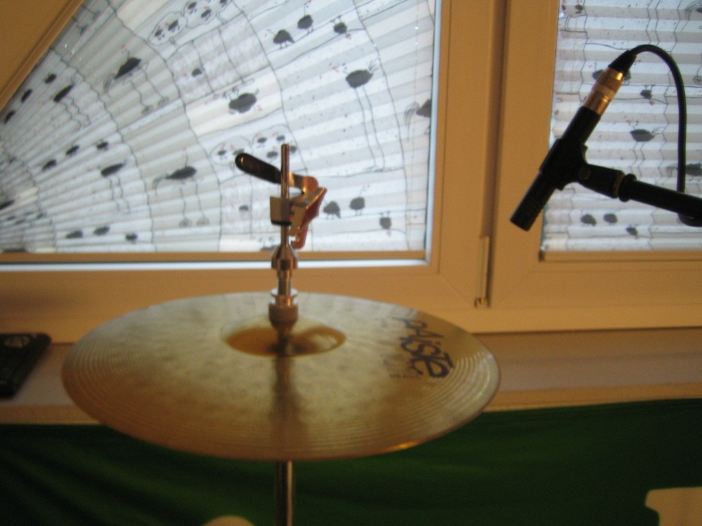

Ich hab ein Paiste 101 Brass 14" Hi-Hat, naja, zu den Mics, das war son "billich" Set, steht nich mal nen Hersteller drauf, will mir da eh mal etwas anderes anschaffen, hat jemand da ne Empfehlung?? Ein Soundbeispiel geht im Moment leider nich, kann es erst am nächsten we hochladen!..nen Kumpel hat mir das Rode NT5 empfohlen, jemand Erfahrungen damit? Und, ja bei den Overheads klingt es echt besser als auf der eigenen Spur! Schaut bitte mal das Bild an, ist die Mikrofonposition ok?

ebbi schrieb:.nen Kumpel hat mir das Rode NT5 empfohlen, jemand Erfahrungen damit? Und, ja bei den Overheads klingt es echt besser als auf der eigenen Spur!
Dann würde ich derzeit die Hihat-Spur nur leicht dazumischen. Die Rode NT5 sind schon recht ordentlich, machen als Overheads eine gute Figur. Ansonsten vielleicht mal ein dynamisches als Stütze auf der Hihat ausprobieren (z.B. Beyer M201)

Allerdings solltest Du (wenn die finanziellen Möglichkeiten es erlauben), die [g=149]Snare[/g] gaten - es hilft wirklich, den Sound rein zu halten. Sollte das nicht gehen, hilft es auch, entweder die Mikros umpositioniren (wie Symbiont das vorschlug), oder einen kleinen Schallschutz aus Pappe mit dünnem Schaumstoff zwischen [g=149]Snare[/g] und HiHat Mikro zu platzieren. Sieht scheiße aus, birgt auch manchmal Platzprobleme, geht aber so. Der Sound ist nicht optimal, aber für'n Anfang funktionierts.
Beste Möglichkeit ist und bleibt: [g=149]Snare[/g] gaten, HiHat Mikro weg von der [g=149]Snare[/g], und im Mix zunächst die HiHat mischen, dann Overheads, Sound vergleichen und im richtigen Verhältnis zu einander mischen - häufig bietet tatsächlich die Overheadaufnahme einen wärmen, nicht so fritzeligen Sound.
Viele Grüße,
Tom
P.S. Hab grad das Bild gesehen - für meinen Geschmack ist das Mikro u weit weg. 10cm Abstand haben sich (bei mir zumindest) gut bewährt.
