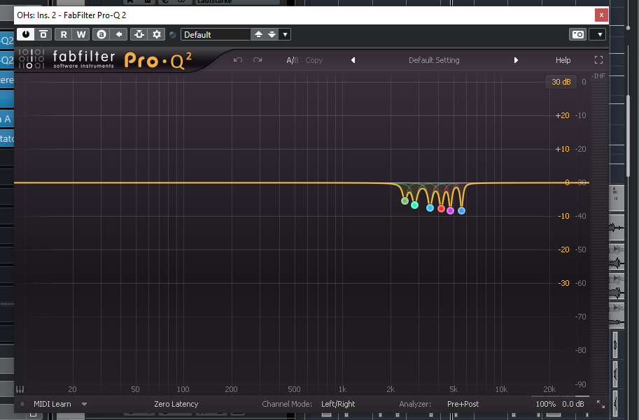

Was soll man bei schlechten billig Becken machen? Klar, man kann die trashig lassen und den Mix trashig aufbauen, geht aber nicht imnmer und ist jedes mal neu zu bewerten wie was zum Song passt.
Das ist nicht ein Problem, welches sich auf billige Becken beschränkt, da kommen viele Apskete zusammen:
- Raum
- Mikrofonierung
- das Mikro selbst
- Phasenlage Closed Mics / Overheads / Raummics
Der Bereich um 3 - 5 kHz ist für unsere Ohren so sensibel, da muss einfach nicht alles mit Becken zugemüllt werden. Da kann Mensch wirklich ordentlich rausziehen und im Gesamtmix tut das nur gut. die "air" kommt wirklich erst weiter oben dazu!
meine Haltung zu Becken...

Warum sind die Resonanzen auf allen Mikrofonen gleich? Für mich nur plausibel wenn es an der Schallquelle selber liegt.

Nö, ist ja alles im gleichen Raum aufgenommen... :-) Nein, klar hast du recht, Resonanzen sind natürlich oft auch auf das Instrument zurückzuführen, aber Resonanzen gehören zu jedem Instrument, das ist das, was einem Instrument den Charakter gibt: Geige, Piano, A-Gitarre, E-Gitarre: die haben alle auch Resonanzen. Zum Problem werden diese, wenn der Raum oder Mikro diese noch stärker hervorholt oder sich diese in einem für das Gehör sehr sensiblen Bereich befinden oder andere Instrumente überdecken.
