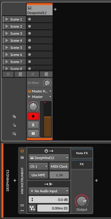

In Bitwig gibt es keine MIDI-Spuren, man verwendet hier, ein HW-Instrument in einer Instrumentenspur:
Das Blöde ist nur, Bitwig behandelt das Teil (also im Endefekt dadurch den Hardware-Synth) wirklich als wäre es ein Plugin. Man hat dadurch die ASIO-Puffer Latenz drauf.
Sprich, wie als wenn man in Cubase z.B. mit den UltraNova-VST den UltraNova Hardware-Synth ansteuert, (anstelle über eine MIDI-Spur).
Kann man dieses MIDI-Out-Latenz (ASIO-Puffer) in Bitwig abschalten?

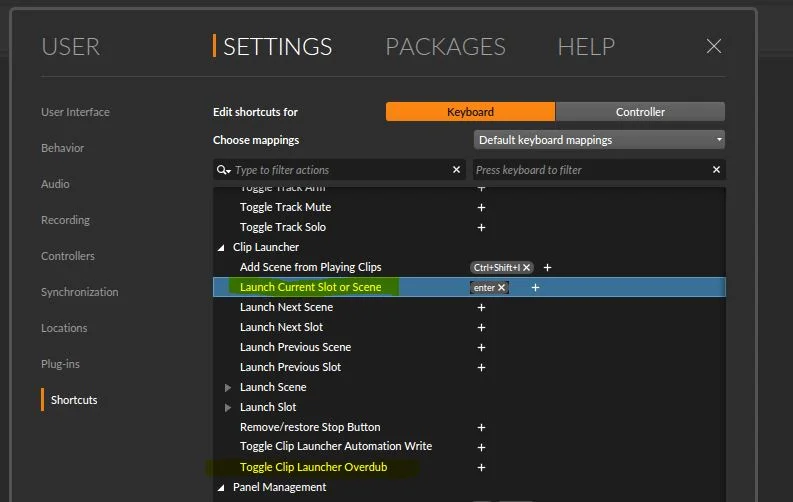

Hab jetzt dazu folgende praktische Funktionen gefunden:
"Launch Current Slot or Scene"
und
"Toggle Clip Launcher Overdub "

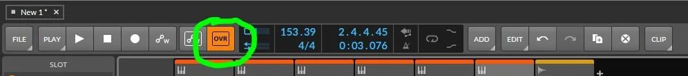

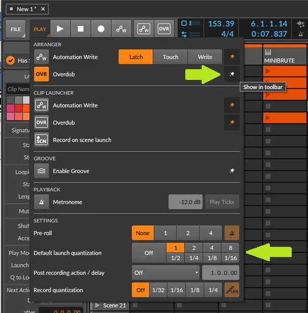

"Toggle Clip Launcher Overdub" kann man auch in die Menu-Leiste einblenden. (Einfach auf das "Stecknadel Symbol" rechts neben den entsprechenden Eintrag, im Play-Menu in der Menu-Leiste, klicken // dann sieht man ob es An oder Aus ist.)

Folgende Fragen stelle ich mir gerade:
1)
"Launch Current Clip or Scene" stoppt die Aufnahme des gewünschten Clips, und startet dann dessen wiedergabe laut "launch quantisation".
Aber man muss den Clip manuell anwählen (markieren), damit das funktioniert.
Das Triggern des Clips via Maus oder Controller wählt den Clip nicht an (wird nicht markiert).
Kann man das verhalten so Einstellen?
Weil wenn das der Fall wäre, würde ich ein Switch-Pedal damit belegen.

2)
"Toggle Clip Launcher Overdub" wirkt dort wo die Kanäle auf Record stehen.
Und Clips sind, welche gerade laufen (sonst wäre es ja kein Overdub).
Kann man z.B. mit den Start einer Szene, automatisch, bei bestimmten Kanälen, Record an machen, und auf bestimmten Slots die Aufnahme automatisch starten lassen?
