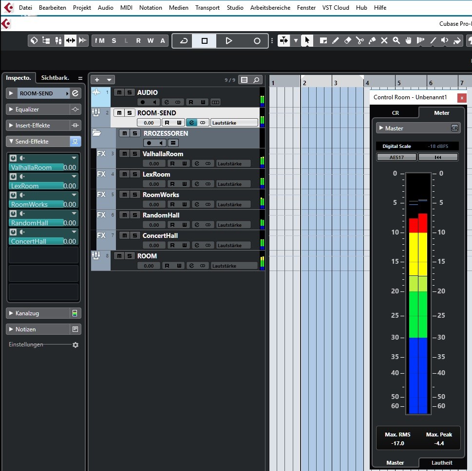

Mein "Standardroom" zwischen 1 - 1,5 Sekunden ist Valhalla Room, Lexicon Room, Lexicon RandomHall, Lexicon Concerthall und Cubase Room.
Da geht 1 Send drauf, die Outs werden auf eine Gruppe summiert und das wars.
Das ist einigermaßen dicht und räumlich.
Wie? Versteh ich nicht. Speziell DAS versteh ich nicht:
Was routest du da denn wie, und wie geht das mit nur einem Send? Steh da völlig auf'm Schlauch. Wärst du so nett und würdest das vielleicht kurz nochmal für einen Noob erläutern? :oops: Vielen Dank!
'tschuldigung für's hijacken, @pitto :)
Ich habe eine Gruppe ->ROOM-SEND - Auf die sende ich vom jeweiligen Mixkanal via Auxweg.
Die verteilt das auf die einzelnen Effektkanäle.
Die Ausgänge der Prozessoren sind wiederum auf 1 Gruppe zum summieren geroutet.
Ah, interessant, hab ich so auch noch nicht gesehen! Vielen Dank! :)
