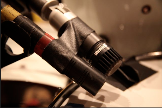

Hallo.
Ich möchte meine Snare gerne mit einem SM57 und einem Beyer n201 abnehmen.
Aus Platzgründen würde ich das ganze gern nur mit einem Stativ realisieren.
Beide Mikrofone werden ziemlich parallel zum Schlagfell ausgerichtet sein.
Eine Möglichkeit wäre sicherlich eine Stereoschiene:
https://www.thomann.de/de/k+m_235-50.htm
Aber vielleicht weiss jemand noch eine andere Lösung?
mhm, das wird bei diesem abstand schwierig mit der phase, um das zu vermeiden ist ne beliebte lösung auch das zweite mic einfach aufs sm57 draufzukleben...
.....oder eben doch nen zweites Stativ

mal ne kurze nebenfrage -> willst du die beiden mischen oder gehts dir um ne alternative zu haben? hab mit dem beyer noch nicht gearbeitet aber stell mir die kombination mit dem sm57 jetzt nicht soooo sinnvoll vor, da beide dynamisch....
was verwendest du für den bottom? da hol ich mir normalerweise die höhen her die mir bei nem ollen sm57 on top snare abgehen...
wenns ein bissl was kosten darf gibt es btw. von schöps auch prof. lösungen.
okay,
meinst Du die Miniatur-Schiene?
http://www.schoeps.de/de/products/m100/overview
Sowohl als auch. Bin noch am testen aber Grundgedanke ist beide zu Mischen.
Habs gestern mal getestet....hast recht ;-)
Das Beyer Mikro hat etwas mehr Höhen aber so marginal das es sich überhaupt nicht lohnt die beiden Mikros parallel laufen zu lassen.
