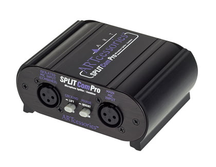

AS A COMBINER: The SPLITCom Pro provides one output from two microphone inputs. The PHASE switch can be used to invert the relative phase of the ISOLATED MIC INPUT. Applications include dual micing of percussion instruments, choirs, and instrument amplifiers. Phantom power passes through each output to their respective input, (MAIN to MAIN, ISOLATED to ISOLATED), however phantom power is blocked from passing between the MAIN and ISOLATED signal paths. Only the audio passes between the MAIN and ISOLATED signal paths (it is present on all inputs and outputs).

@Astronautenkost: wiedermal ein Dankeschön. Habe mir das auch schon vorher angeschaut. Kurze Verständnisfrage: Vorne gehen die 2 Mics rein hinten geht dann 1! Kabel raus in den Channelstrip/Preamp und dann ins Interface?
Würde das heißen beide Mics würden auch gleichzeitig immer "an" sein?
Andere Frage: Wenn ich theoretisch beide Mics gleichzeitig benutzen wollen würde (meinetwegen Gesang und E Gitarre) gäbe es da wiederum eine Möglichkeit nach dem Channelstrip wieder zu splitten?
Yes. Wenn du die Phantomspannung ausmachst, ist das Kondensatormikro aber lahmgelegt.
Nein, gibt es nicht.
Merci vielmals!
Schweizer?
Nein, aus einem gemischten Signal kannst Du nicht wieder Einzelsignale machen. Darum ging es. Das geht nur nach einem zwei- bzw. mehrkanaligen Strip!
