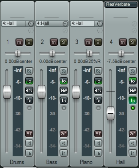

1. Verbunden, wie auf dem Bild.
2. Predelay ist wahrscheinlich kein Problem, da es beim Abspielen keine Verzögerung gibt.

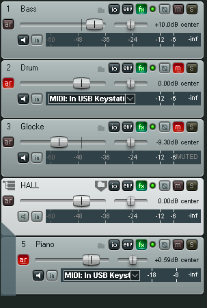

Eine weitere Frage. Ist die Einbindung von Effekten so richtig, wie ich es (auf dem Bild) gemacht habe?
Danke
Ich habe das Problem nicht ganz genau beschrieben. Zu Latenzen kommt es beim Spielen, und nicht beim Abspielen.
Klar, es muss ja gewartet werden, bis der Hall fertig ist und sein Signal liefert.
Nein, wenn du am klassischen Reaper-Routing nichts geändert hast, dann wandert das Piano in die übergeordnete Gruppe in der das Hallplugin liegt.
Die Standardanwendung ist aber via send auf einen unabhängigen Bus.

Danke für den Hinweis. Jetzt kommt keine Verzögerung mehr beim Abspielen !!!!

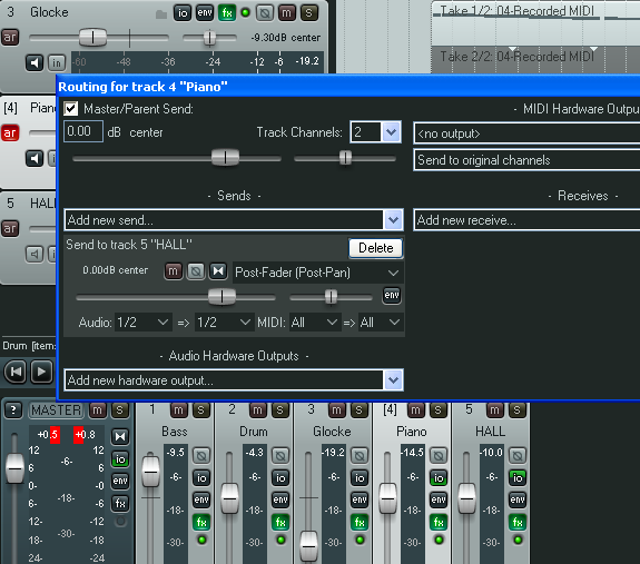

Also soll ich für jedes Effekt, das ich verwenden möchte, eine Spur erstellen. Von instrumenten her sende ich es dann an das gewünschte Effekt (s. Bild)?
Danke nochmals.
@netwalker007
Dazu fällt mir nur ein: Haarspalterei, unnütz akademische Diskussion ... sorry
Spätestens dann, wenn Du einem Musiker ein spätes Echo anempfielst, und er das dann tatsächlich macht, wirst Du feststellen, dass da ein Echo bei rauskommt, wo Du zwischen den Zeiten ganze Wagenladungen an Melodien durchschieben kannst.
Wenn zwischen frühem und spätem Echo mehrere hundert Millisekunden liegen, ist wohl von Haarspalterei wohl kaum mehr die Rede.
Nein, nur für Effekte wie zB Hall.
...und ja: genau so
...oder im Mixer einfach den Send von zB Piano auf Hall rüberziehen
...oder einfach einen receive am Hall-Kanal einrichten
In Reaper gibt's ein paar Möglichkeiten, alle mit dem gleichen Ergebnis.
