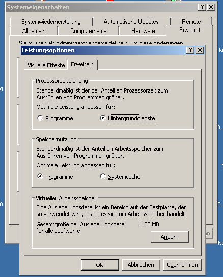

noch eine wichtige Systemeinstellung für Musikcomputer:
(Rechtsklick auf Arbeitsplatz-->Eigenschaften)
Ist das bei dir wiefolgt eingestellt?
