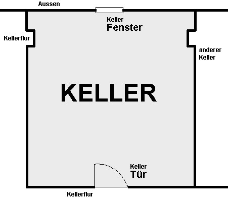

Ich wollte meinen Keller etwas Dämmen damit die Nachbarn oben drüber nicht direkt was mitbekommt.
Habe mal eine Skizze mit in meinen Beitrag gepackt.
Was nimmt man am besten um die Tür und das Fenster (standard Kellertür aus Latten + Kellerfenster) und die Decke zu dämmen??

wo hast du das gehört?
die von dir genannten materialen kann man bestenfalls für dämpfung im raum nehmen, wobei eierkartons da auch nix verloren haben und noppenschaum ebenso suboptimal ist, weil er lediglich höhen und obere mitten (je nach dicke) absorbiert.
um einen raum zu dämmen hilft nur entkopplung oder masse - beides wird dir zu teuer sein um effektiv dämmung zu betreiben.

Da baut man nen entkoppelten Raum in den vorhandenen rein.

Zur Dämmung nach außen gibt es nicht viel mehr als das "Raum-im-Raum"-Konzept. Sorry, aber der Rest ändert nur die Akustik im Raum, verhindert aber nicht die Übertragung nach außen.
