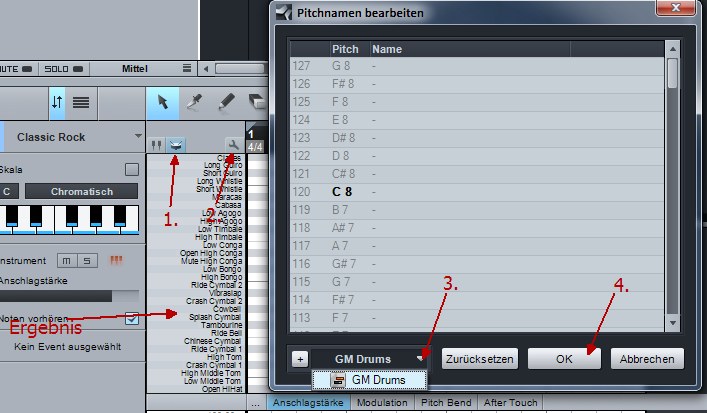

ok alles klar, danke schonmal dafür. Aber wie mache ich das am besten mit dem Drum Mapping? Für was ist eigentlich die Secondary Triggernote im Impact gedacht?
Einmal ist es die klassische Zuordnung angelehnt an den General Midi Drumstandard.
Und einmal ist es auf der Tastatur (weisse Tasten) einfach hintereinanderweg, wie auch die PADs einfach hintereinander weg angeordnet sind.
weissnicht, wie guitar pro die drums zuordnet? problem ist hier, bei GM werden mehr als 16 trommeln verwendet. der mpc hat dafuer zb 4 pad-belegungen. es werden aber gefuehlt eher selten mehr als 16 oder evt 32 verschiedene drums in einem song verwendet.
du koenntest zum einen ein sample-one-set erstellen, dass GM komplett abbildet (dann halt ohne velocity layer). oder einfach eins der (mitgelieferten, oder als soundfont gesaugten) gm-kompatiblen drum-kits in presence verwenden (schlecht editierbar, aber kompatibel).
zum abspielen reicht das erstmal.
danach zum editieren einmal den befehl "nach tonhoehen zerlegen" anwenden, einen impact laden, mit dem preset oder musicloop deiner wahl (ggf selbsterstellt), und die einzelnen spuren neu verbinden und transponieren. eine automatik zu diesem zwecke kann ich mir nur schwer vorstellen.
EDIT: (*) hier empfiehlt es sich, eine pitchname-liste fuer die gm-trommelnamen zu laden, das erleichtert die spaetere zuordnung enorm, da beim zerlegen der eventname und der pitchname als trackname kombiniert werden (dh 1. umbenennen der spur mit events (dh name eintippen und mit shift+enter bestaetigen) in etwas kurzes, 2. laden der pitchmapliste, wie im bild unten angedeutet)
Dafuer einen template-song zu erstellen erleichtert die chose wahrscheinlich..
General Midi, 127 Velocitystufen.

Dein Link mag ebenfalls nett sein. Ich habe hingegen den offiziellen Link der MIDI Macher gepostet, um Effekte und Probleme der "stillen Post" zu entgehen. Denn genau diese offizielle Liste dort, die ist es auch, die in Studio One als GM Pitchlist enthalten ist. Das wollte ich damit sagen.
