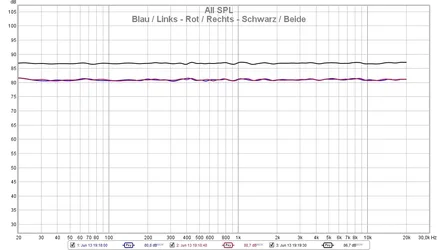

F-Gang L / R / Beide ( gemessen, nicht berechnet )

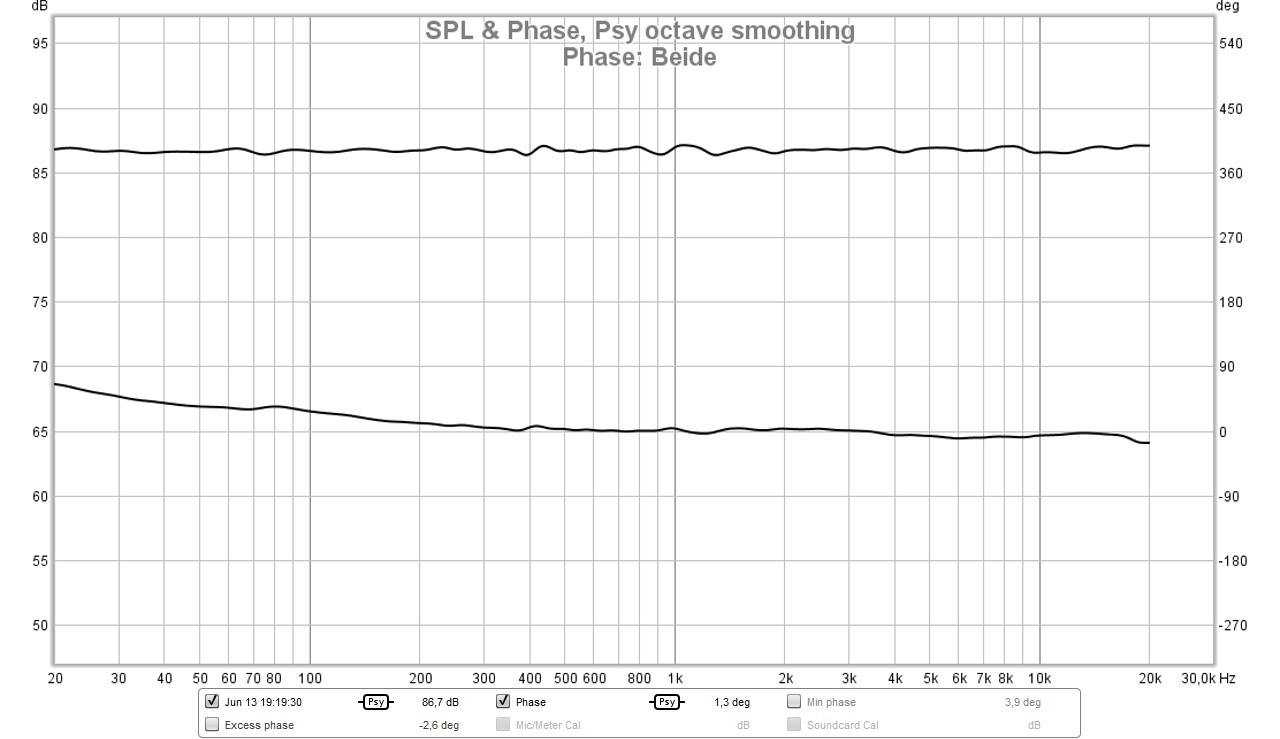

Stereo F-gang mit Phase...

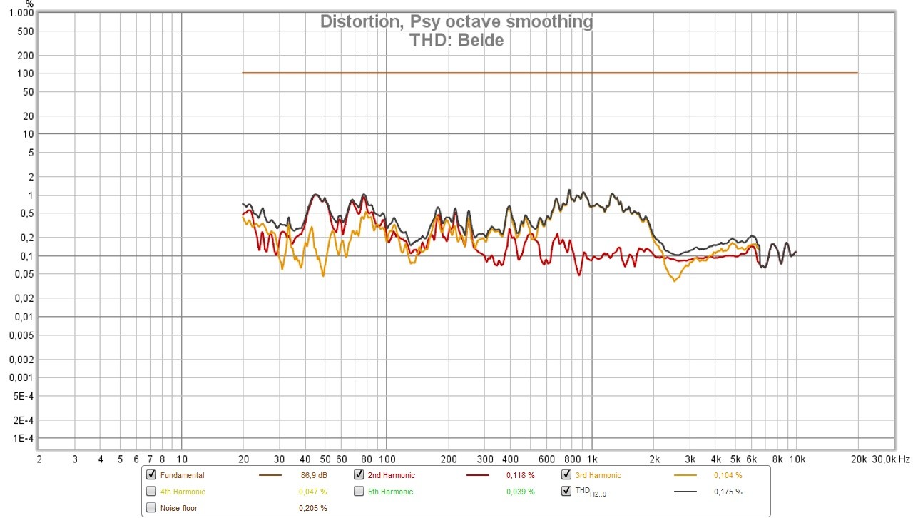

THD Stereo... Man kann den 1kHz K3 Buckel des Tieftöners sehen...

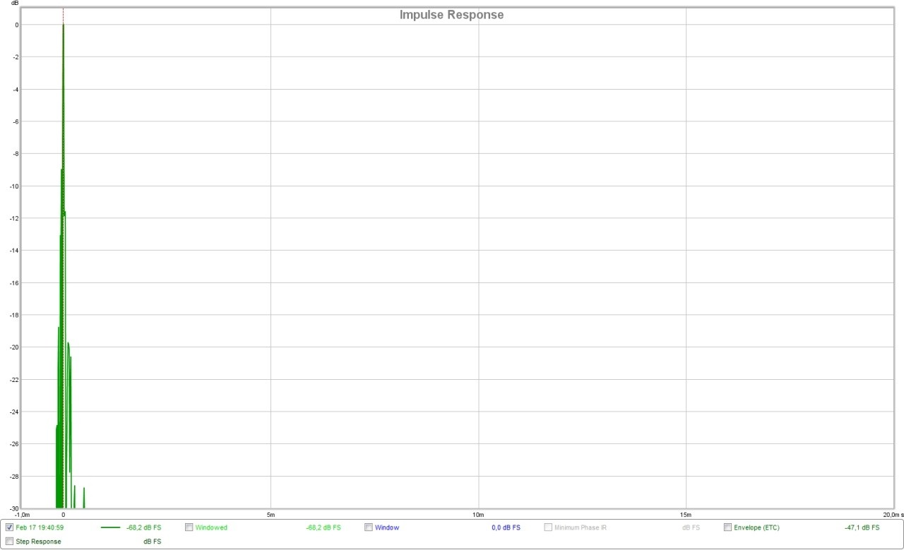

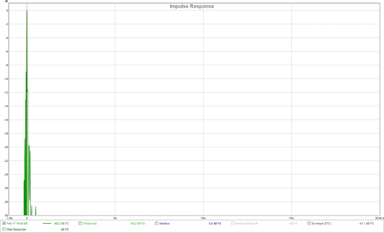

Normale Step Response einer 3 Wege Box ( oder 2 wege Nahfelder mit Sub )

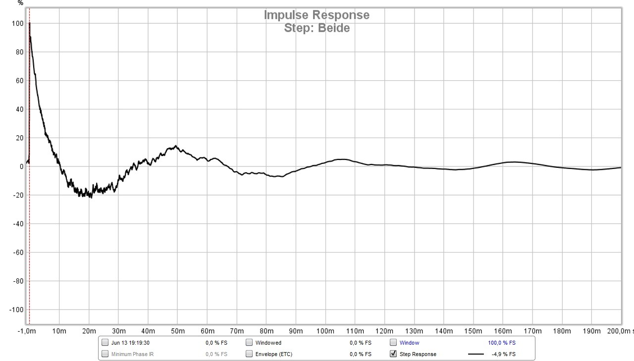

Stereo... Step Response, fast ideal, da man den leichten Nachschwinger des Subwoofers nicht verhindern kann...

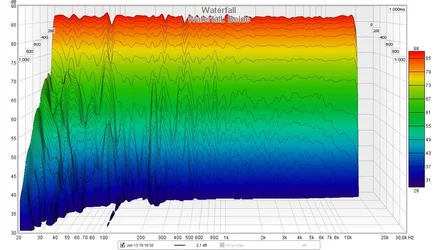

Waterfall des fertigen Raumes. Der Raum funktioniert für mich sehr gut !

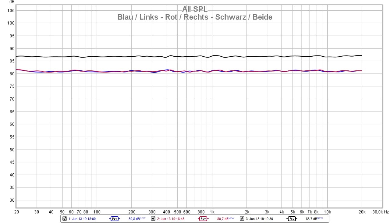

REW Messungen mit HS80M und DIY Subanlage:

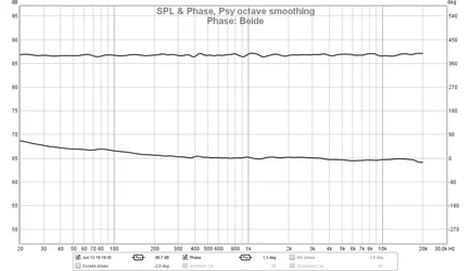

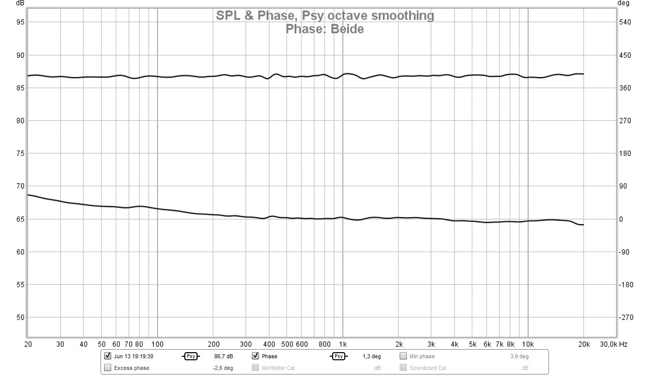

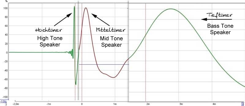

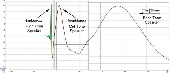

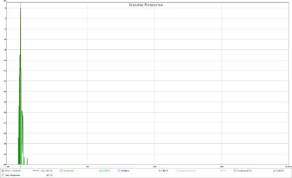

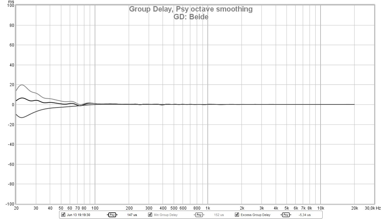

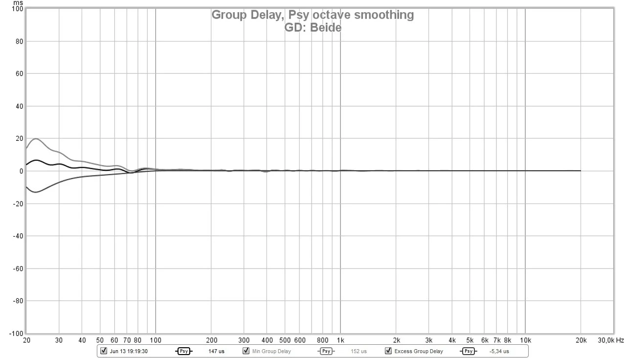

Group Delay war etwas tricky wegen der 3 Subwoofer Aufstellung

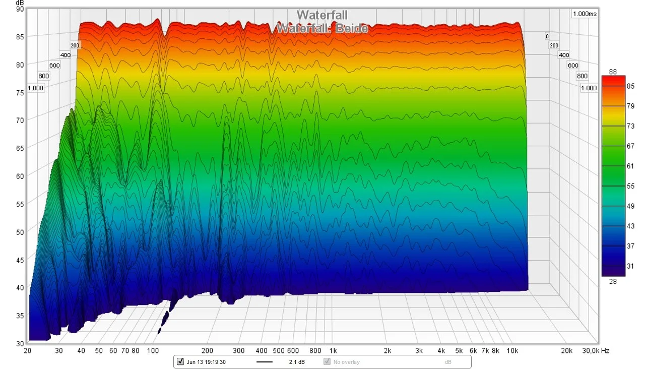

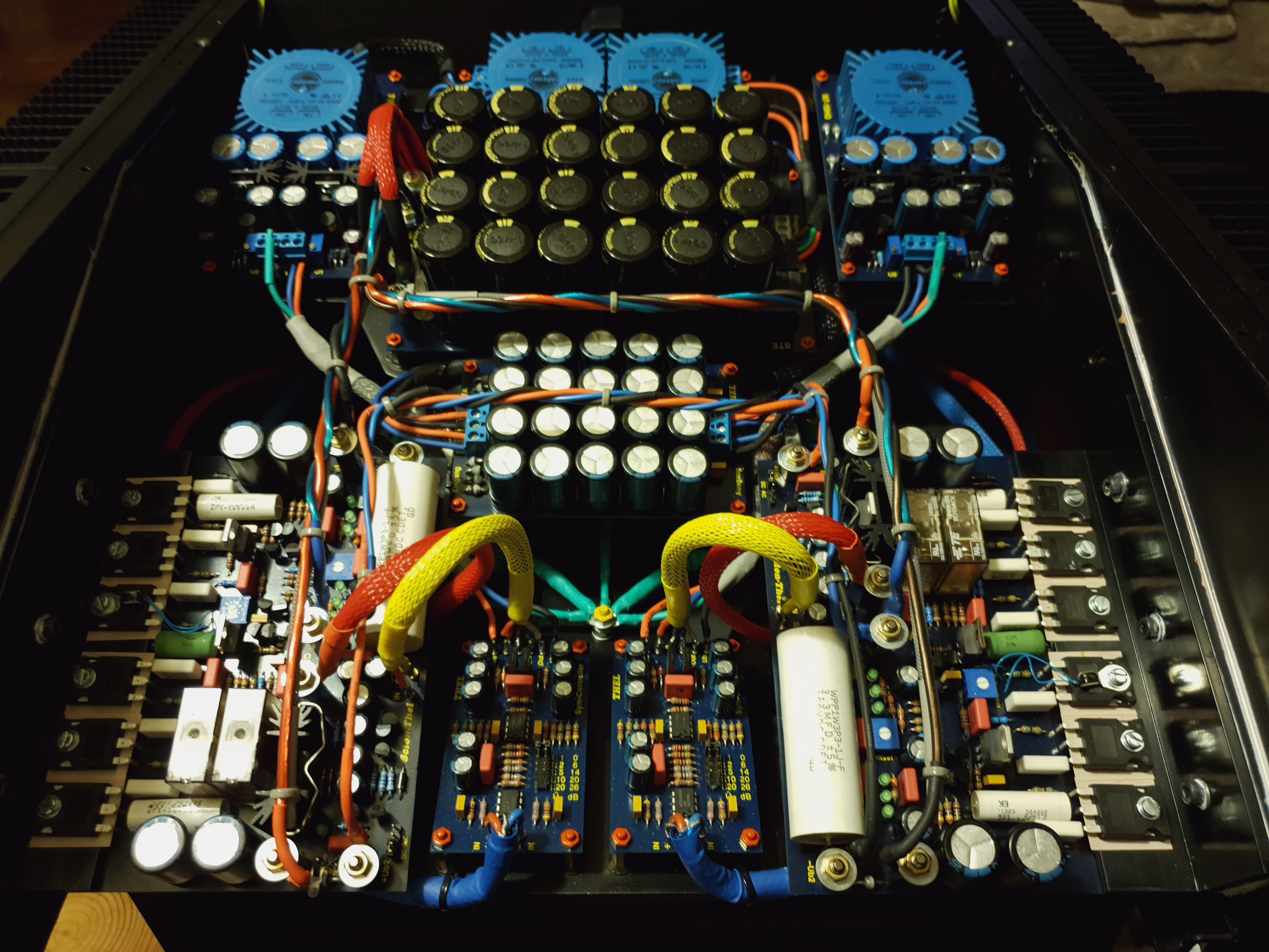

Das habe ich jetzt ;-)

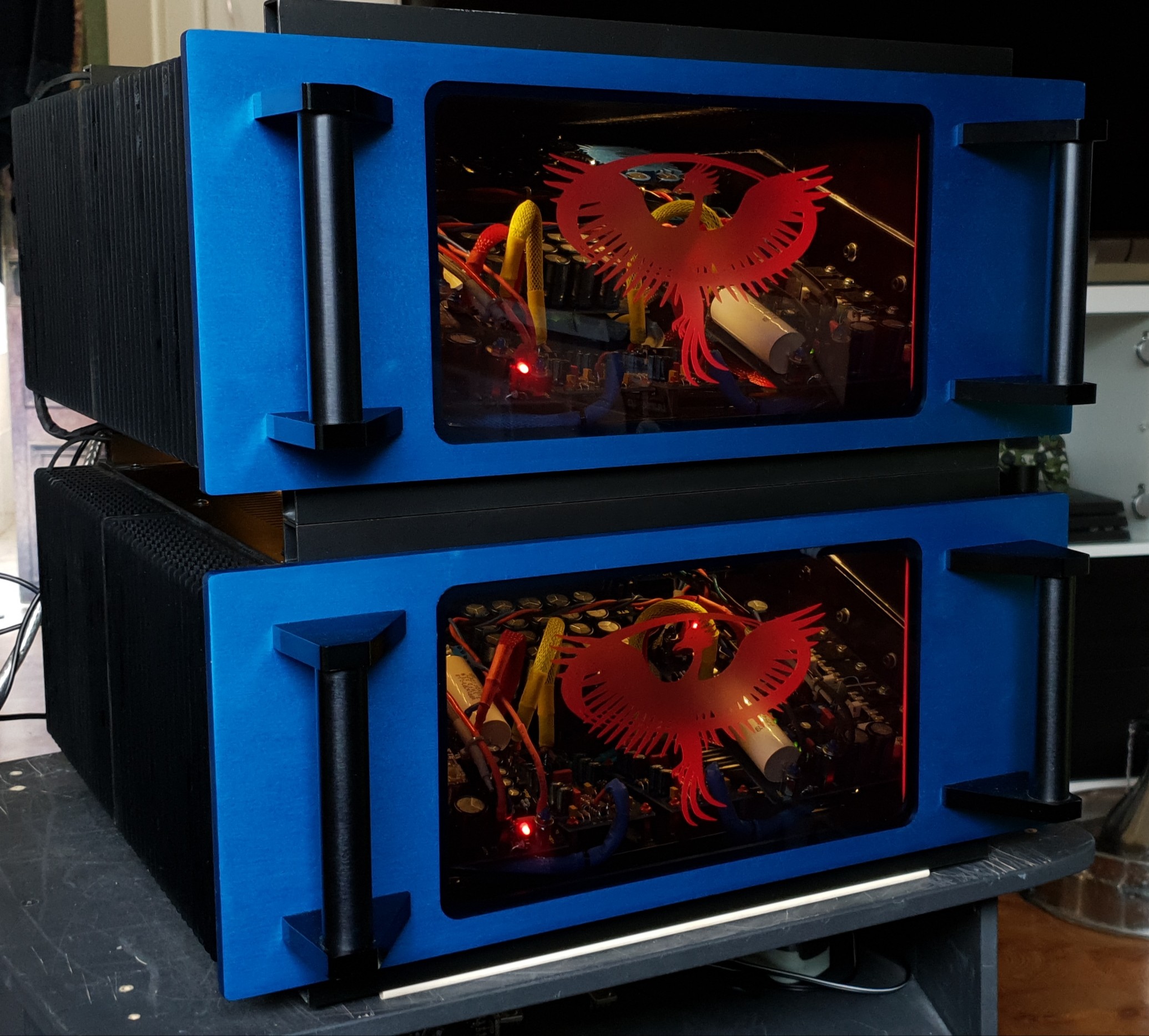

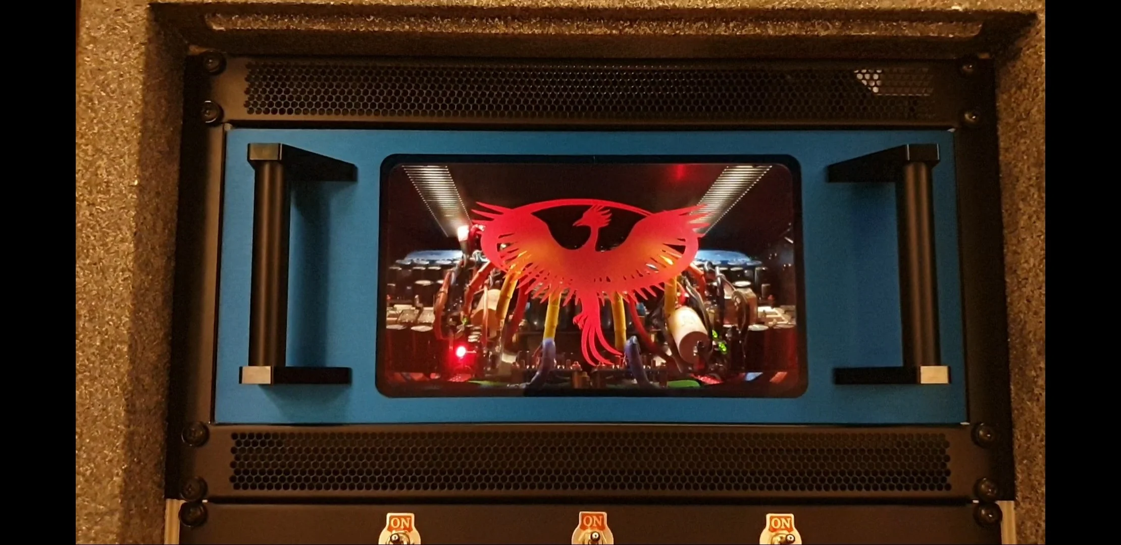

DIY Nahfelder Amps für 5300€ Materialwert:
Feinste Technik auf 4HE mit nur 2x 100W an 8 Ohm :)
Der vergossene 300VA Ringkerntrafo sitzt unten, hinten im Gehäuse...

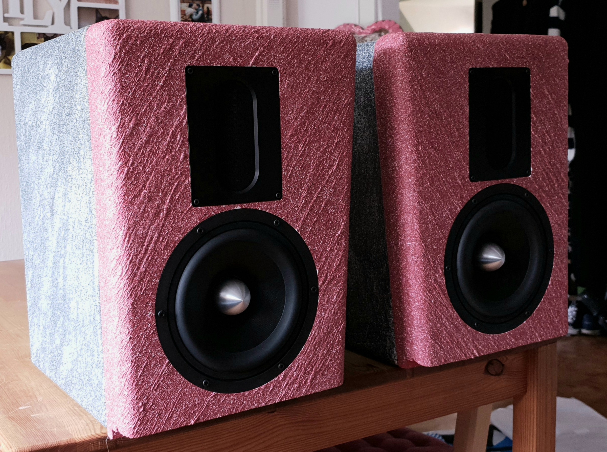

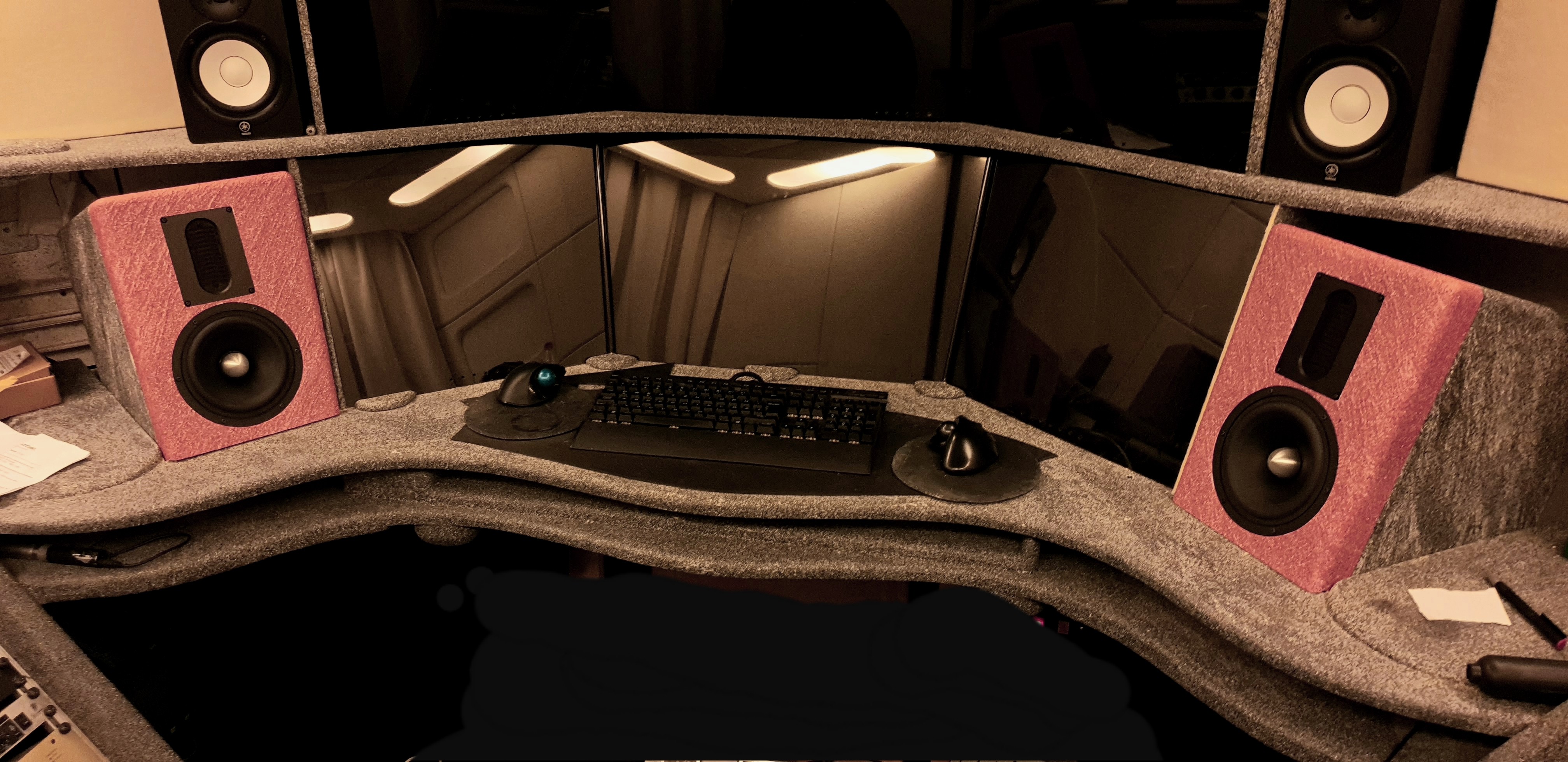

Und die neuen Nahfelder mit nem Materialwert von knapp 1300 Euro:
Den preislichen Unterschied hört man...
Im Moment haben die neuen Monis echt noch zuviel Informationen für mich...
Brauche ne Zeit um mich an sie zu gewöhnen...
Die AMT's sind in Verbindung mit den Amps sowas von schnell und präzise...puuuuhhh...
Ganz schön viel Plüsch. <3 Welchen Teddybären hast du denn für den Tischbezug geschlachtet? :D
Reaktionen: rauschkiller
Der war gut :)
Neneneee...
Belton Granit Grau / Rot...mit Unterstruktur...
Zoom* mal in die Boxenbilder rein ;-)
Der Lack gibt eine harte, pflegeleichte Oberfläche...
Reaktionen: der_wahre_Noplan
