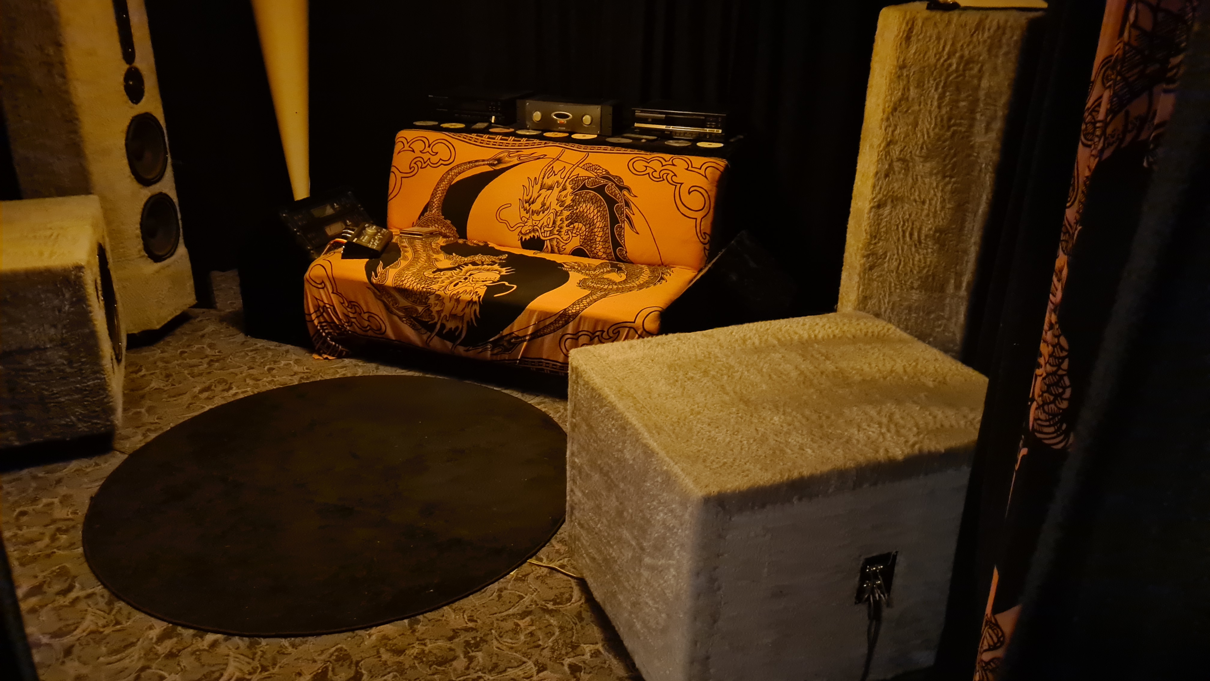

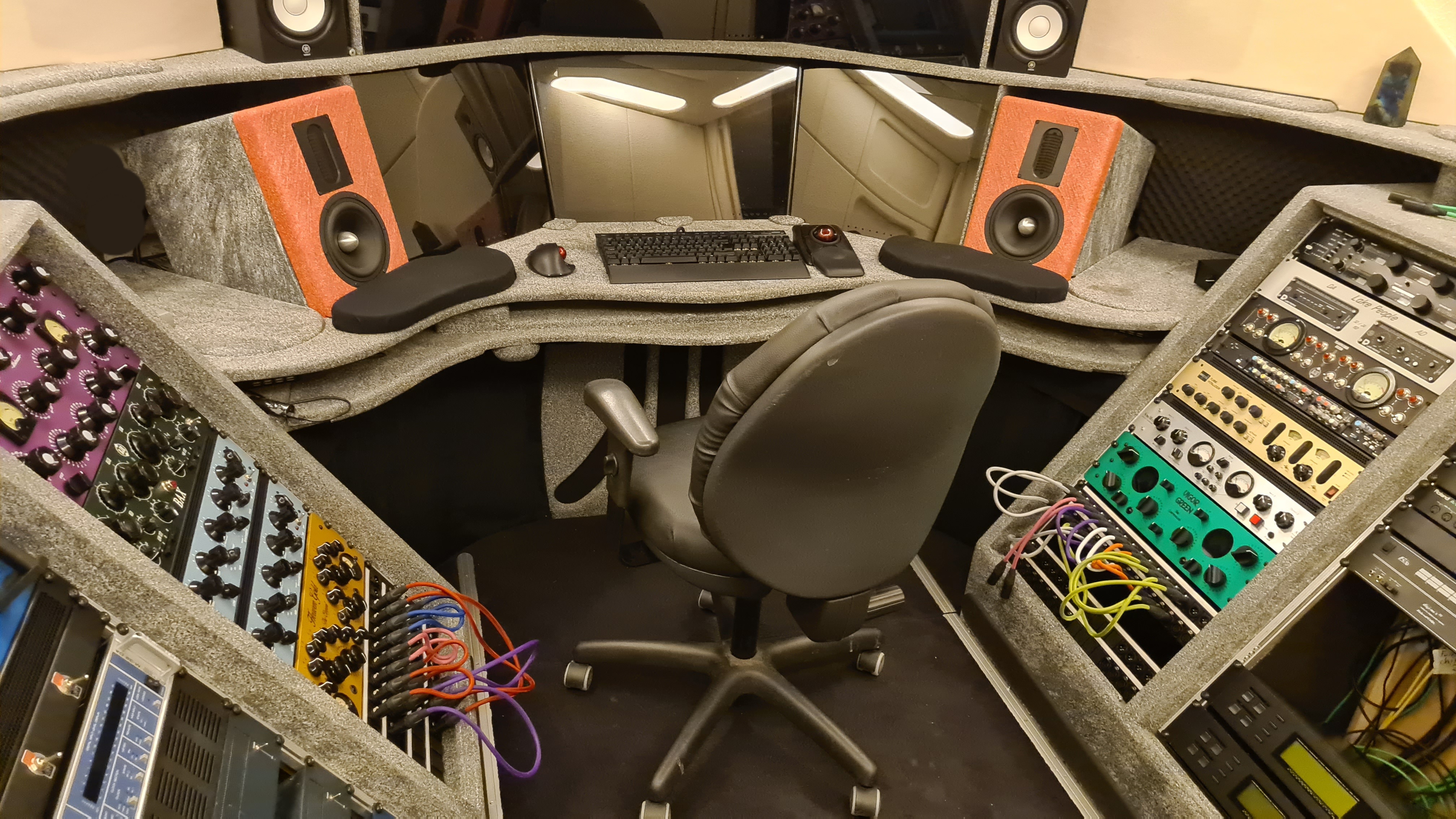

Hier 2 Beispiele aus meinen Räumen.
Wie du siehst ist das Stereodreieck gerade bei den grossen Boxen fast 2:1 ( doppelt so weit auseinander, wie zu mir ).

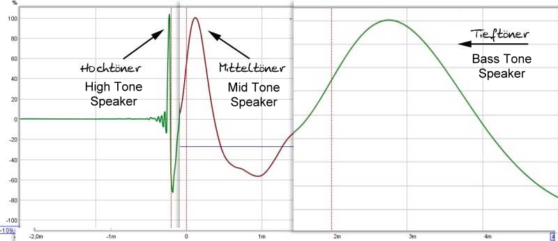

Hier ein Beispielbild einer 3Wege Box:
Dann kann es sinnvoll sein, die Box nach hinten zu kippen, damit man den Hochtöner "verlangsamt", also der Unterschied Hochtöner zu Teiftöner weniger wird...
Wenn du oberhalb vom Hochtöner sitzt, musst du auf jedenfall die Boxen nach hinten kippen, wegen obigen Grund...

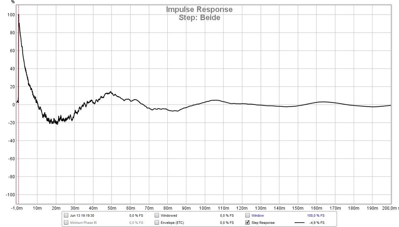

Die Boxen in meinem Arbeitsraum ( versteckte 12 Zoll Subs und 6,5 Zoll Nahfelder ) haben ein Matching von Links zu Rechts von 99% am Hörplatz. Also ein gematchtes Pärchen... was eine kristallklare Stereomitte, sowie Bühne und eine astreine Tiefenstaffelung ( zeitliches Verhalten ) bedeutet.
Vergleichsbild zu oben ( Step Response ) von dem System im Arbeitsraum ( DSP gestützt ):
So... wo waren wir... stimmt, das Matching ( Frequenzen, Phase, Step Response )... Das Matching ist das hüpfende Komma in der Geschichte.... Ist das Matching im Raum zum Hörplatz schlecht.
