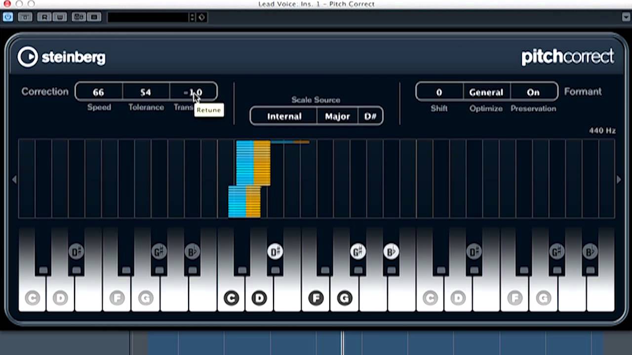

Du könntest, so ich dich verstanden habe, das Echtzeit Plugin Pitch Correct in Cubase nutzen.
Das zieht dir alles Audio automatisch auf die richtigen Noten. Das arbeitet genau wie Autotune.
Nachträglich und von Hand justiert nimmst einfach das interne Vari Audio. Hast dort mehr Möglichkeiten ins Audio einzugreifen, ist wie Melodyne:

Danke, aber verstehe ich gerade in meinem Fall nicht so wirklich wie ich es nutzen soll. Also pitch correction.
Einfach aufs sample legen und correction hochfahren?
Ok danke! Ich guck mir mal variadio und pitch correct Videos an und probiere bisschen rum
