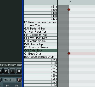

Eine Drummap ist sehr eifnach aufgebaut, hier mal ein Beispiel aus GM-Map von Reaper, die komplette Datei und ein Screenshot, wie sich die kleine Version der Drummap in Reaper im Editor auswirkt.

Um noch einem möglichen Missverständnis vorzubeugen:
Wenn Du die Namen änderst, änderst Du nicht das angetriggerte Instrument. Wenn Nr 37 C#1 der Sidestick liegt, dann wird er durch den Notencode angetriggert, nicht durch den Namen. Du kannst da ruhig Bassdrum reinschreiben, deswegen wird da dann dennoch keine BD klingen....
Wenn Du die Notenwerte ändern willst, die einem Instrument zugeordnet sind, dann muss das im Instrument geschehen. Voraussetzung ist natürlich, dass das Instrument solche Spielereien überhaupt zulässt..... ;)
