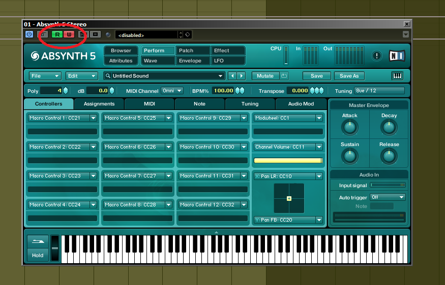

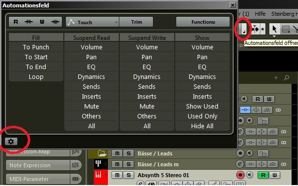

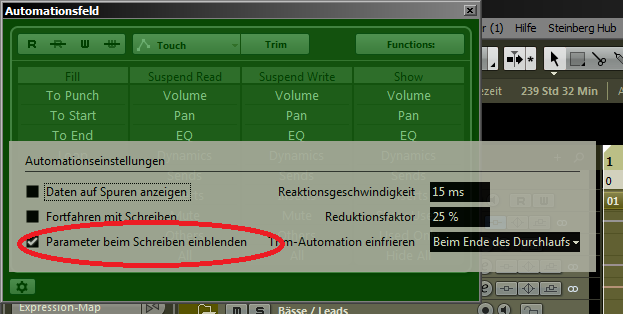

Oft sind die Parameter, welche man automatisieren will nicht direkt in der Liste, dann muss man diese manuell aus dem Menüpunkt "Mehr..." hinzufügen. Das ist mir als zu doof und ich lasse mir die entsprechenden Parameter automatisch anzeigen. Kannst ja mal checken ob dir der Workflow gefällt:
1. "Parameter beim Schreiben einblenden" aktivieren (wenn noch nicht aktiv)
2. Read/Write Schalter des VSTs aktivieren.
3. Play-Taste drücken.
4. Regler welcher automatisiert werden soll mit der Maus verstellen.
Dann wird die entsprechende Automationsspur von Cubase automatisch erstellt und auch im Projektfenster angezeigt.
