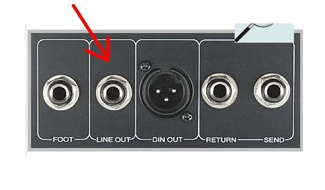

Superlieben Dank für die schnelle Antwort!!!
Also ich würde gerne parallel arbeiten (Gesang und Instrument)
Darum hab ich mir das kleinste Mischpult gekauft.
Mein Master Out hat einen 6,3mm Klinkenausgang -
ich hab am anderen ende des Klinkenkabels einen adapter auf 3mm (???)
Hat mein [g=182]AMP[/g] einen Line-Out???
SIEHE BILD!!!
Ich glaub ja!!!

DIN Out???
wenn das ein DI OUT ist, würde ich den bevorzugen! (mikrokabel)
sonst einfach mit einem monoklinkenkabel in lineout [g=182]amp[/g] zum linein mischer.
