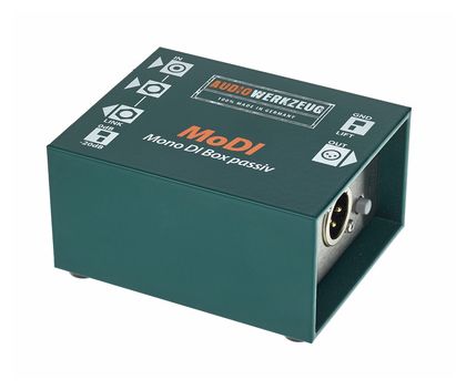

Wenn ich eine DI-Box empfehlen darf (die beste, die ich kenne, und ich habe viele ausprobiert):

Hmm, mit der Box bekomme ich nen besseren Klang meinst du?
