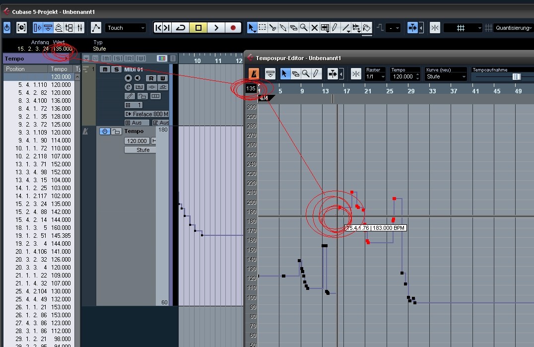

und noch eins...
@Rotten: Wenn Du im Tempo-Editor das Tempo änderst, mußt Du auch die Info-Zeile vom Tempo-Editor öffnen und nicht die von der Tempo-Spur beobachten. Bei mir zeigt die Info immer genau das an was ich verschiebe. Die anderen kleinen Feldchen (die kein Mensch braucht) werden dann erst beim loslassen aktualisiert. Also schau auf die Info-Zeile und gut is - nix Bug :-p
freuby
Du verstehst glaube ich überhaupt nicht , wovon ICH rede...
Wenn ich in einem EDITOR was verändere, sollte sich das auch in einem anderen SOFORT ändern, denn die beiden hängen zusammen oder sehe ich da was falsch?
Letztendlich ging es hier aber immer noch um [g=539]Cubase[/g] 4, da tun die "Probleme" in C5 eignetlich nix zur Sache..
Dennoch gibt es zwischen Nuendo 4 und [g=539]Cubase[/g] 4 auch in dieser Sache eben Differenzen. Also lass uns C5 erstmal ausklammern und auf das eignetliche Problem beschränken.

Also ich hab das Ganze jetzt mal noch in SX3 getestet. Da werden die Werte korrekt angezeigt und auch passend verschoben... Und in C4 gehts eben nicht :(
