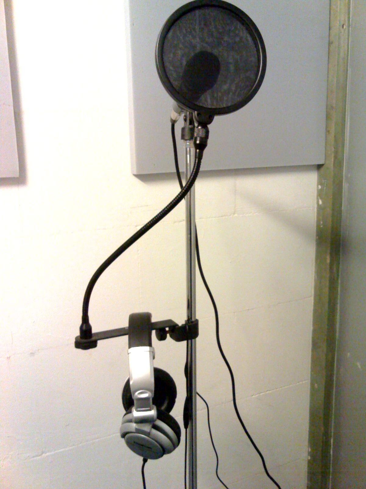

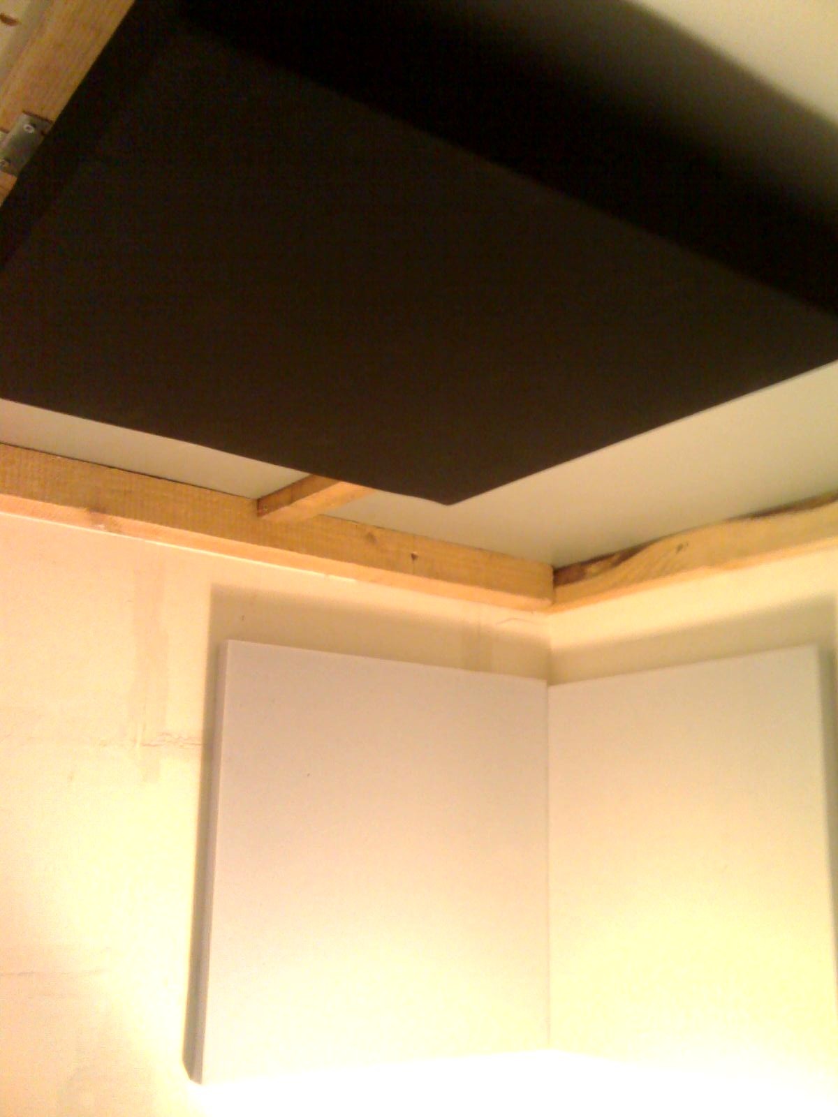

Ich habe noch 2 neue Fotos der kabine ;)

Jetzt noch ein gutes Mike...
Also ich werde mir bald ein neues Mic zulegen...
Aber dieses Mic (Sennheiser E 845) hat einen wirklich starken Klang!
Ausserdem ist es kein billiges [g=4]Dynamik[/g] - Mic sondern für 110Eur im Preis/Leistung echt klasse ;)
