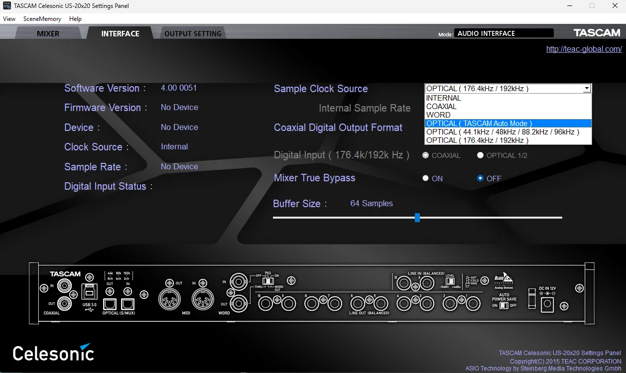

ich habe aktuell mein Behringer* ADA8200 Ultragain an mein Tascam 20x20 Interface über zwei optische Kabel verbunden und habe in der Tascam Software eingestellt, dass das Behringer* der Master ist (Sample Clock Source: OPTICAL (44.1/48/88.2/96 kHz)).
Die Option OPTICAL (176.4 / 192 kHz) funktioniert leider nicht - ich habe nur ein Mikrofon am Behringer* angeschlossen.
Leider ist das auch der einzige Weg, wie das Recording funktioniert.
