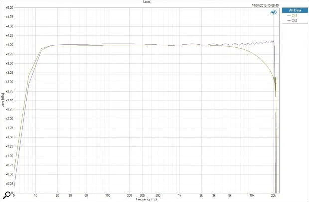

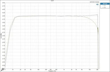

Ich fand das ADA8200 vom Preis super (wen wunderts), wenn man ein paar Kanäle mittlerer Qualität mehr haben will. Leider ist der FG leicht verbogen.
http://www.soundonsound.com/reviews/behringer-ultragain-ada-8200
Der Rolloff ergibt sich beim Nachfolger ADA8200.
Der Autor versucht das schönzureden, aber das ist imho *****, auch wenn man das per EQ zumindest im AD Pfad nachkorrigieren kann.

Der Autor versucht das schönzureden, aber das ist *****.
da haste grundsätzlich recht. aber schau mal, wie die bei soundonsound das ganze skaliert haben.
das stimmt schon, weiss ich ja ... trotzdem! Wenn du oben (> 10k) mal 0.5 dB wegnimmst, klingts schon anders.
ich würde mal sagen, dass vielleicht 80 % der heimproduzenten chinamikros am start haben. der uli ist ein fuchs und hat einen kompensierten preamp für deren höhenhype gebaut :-)

... kommt ganz drauf an, ob der Rolloff im DA oder AD Pfad auftritt. Wenn der DA dumpf klingt, dann drehste beim "Mixing/Mastering" (lol) die Chinahöhen noch mehr auf ;)
Ich hab mir jetzt mal das Datenblatt vom verwendeten Cirrus Wandler reingezogen ... eigentlich dürfte sowas mit dem Wandler gar nicht auftreten, es sei denn, man versaut sich die Sache mit der Außenbeschaltung.
