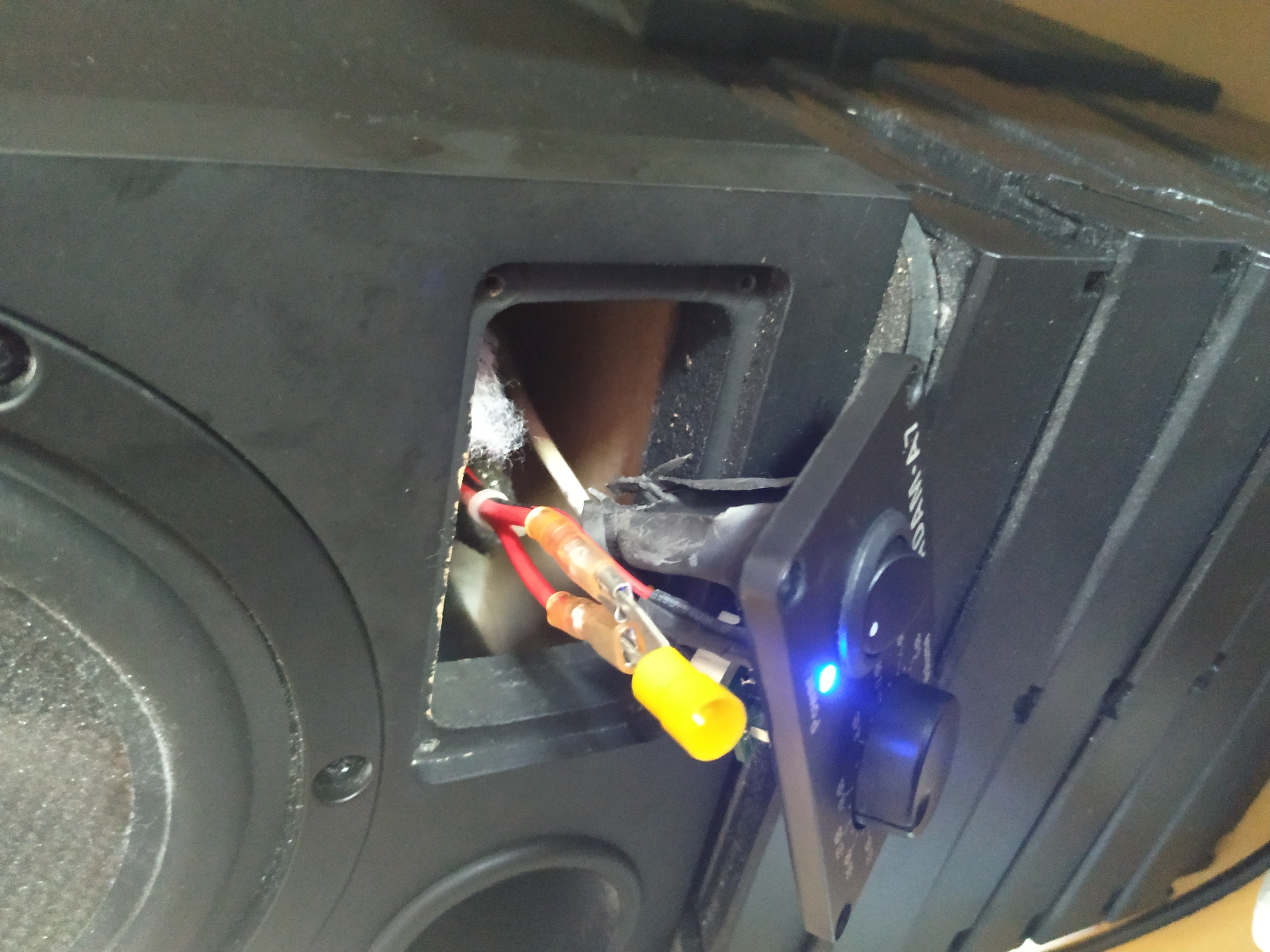

Brücke drauf, noch so'n Kabelpflaster drumrum und fertig. Musste auch keine Kabel durchtrennen, wie die Profi-YouTube-Elektroniker das vormachen.
Und ja, ich hab alte VHS-Kassetten als Untersetzer für die Monitore (bisschen entkoppelt mit Gummis oben und unten). ;)

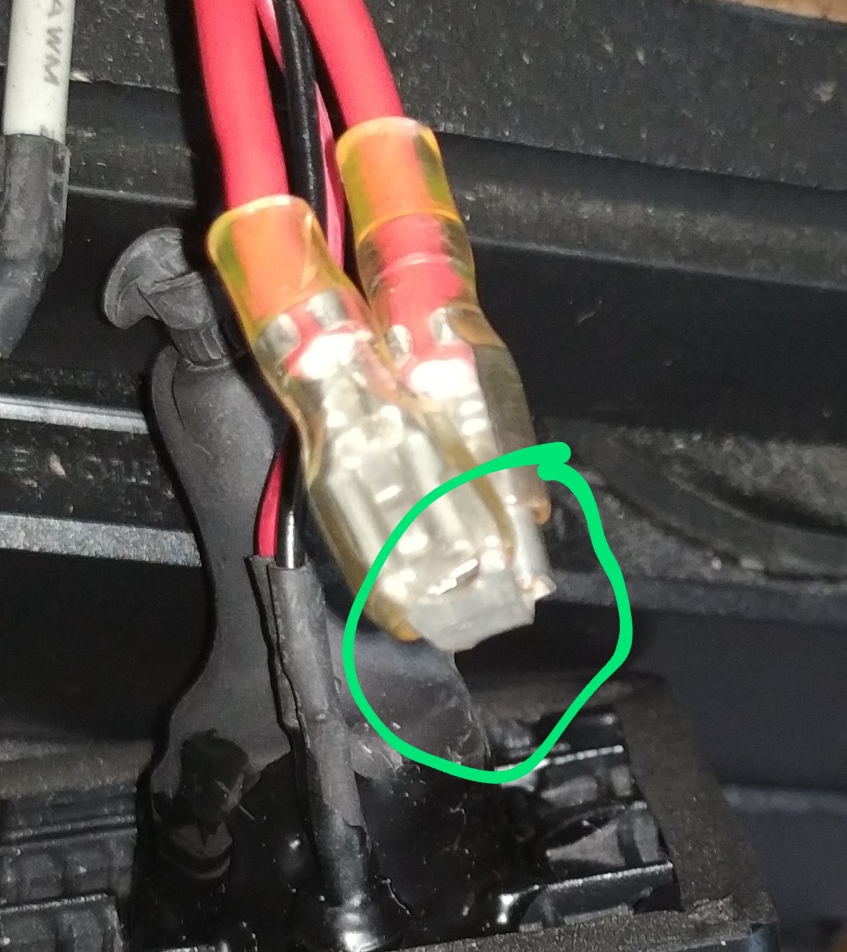

Lol, mein Vater kommt rein. Meine Lösung war ihm nicht schön genug. Dann once again ...
Bild 1 hat er irgendwo abgeklippt. Zwei Stück um zu schauen, welches besser zum Überbrücken passt.
Bild 2 grün eingekreist das reingefriemelte Stückchen aus Bild 1.
Bild 3 rotes Isolierband rum und zurück in dieses Adam-Verhüterli gestopft, mit Kabelbinder dran.
Voilá. Wunderschön, sieht man aber nur hier oder wenn man's wieder aufschraubt. ^^
Herzlichsten Dank an alle Beteiligten dieses nervenaufreibenden Großprojekts.
