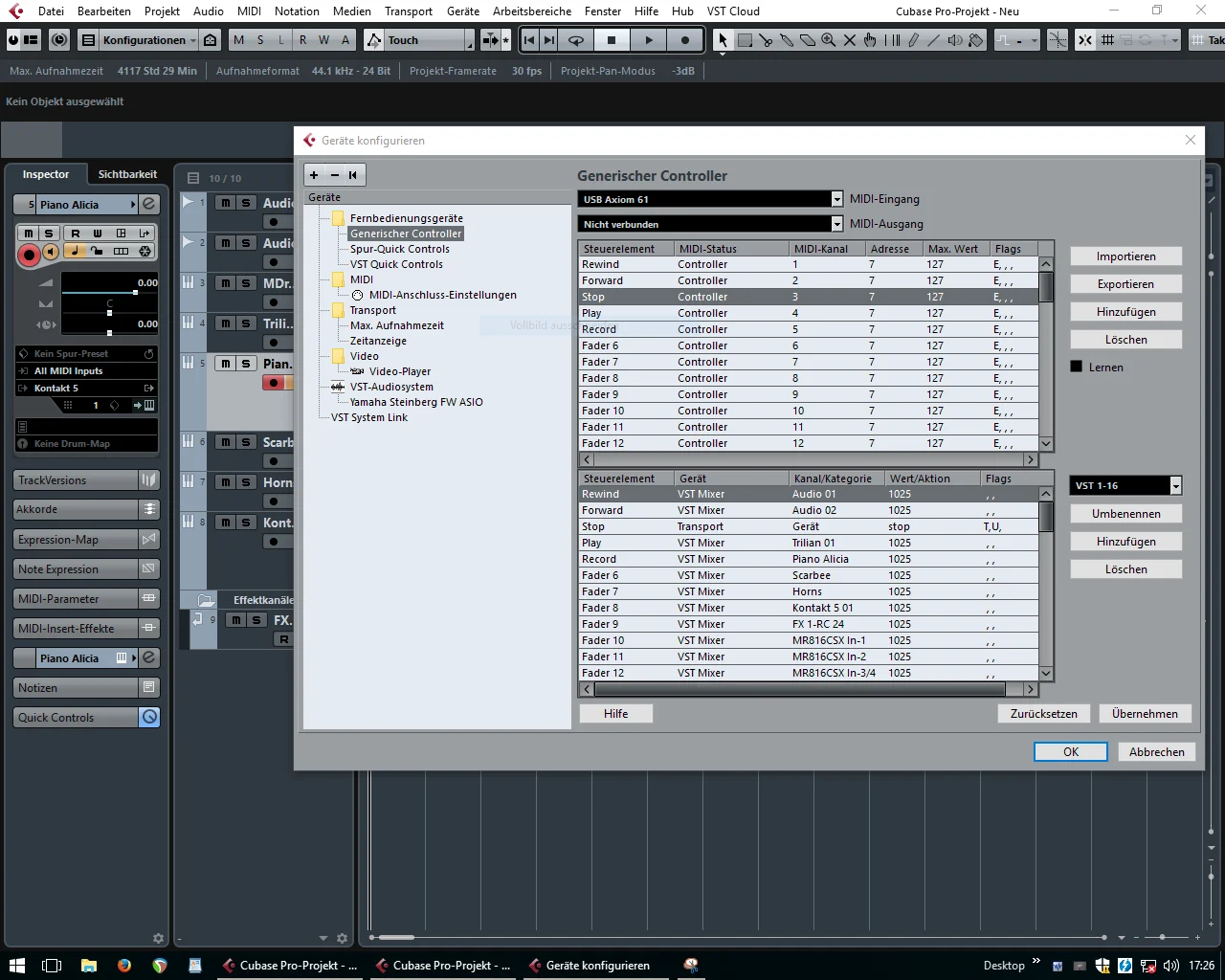

Hallo an Alle,
nachdem ich jahrelang nichts mehr gemacht habe und jetzt Hardware und Software teilweise erneuert habe, will ich alles einrichten, um dann, wenn alles fertig ist, ein funktionierendes System zu haben......
auf dem Weg dahin komm ich gerade nicht weiter. Ich habe ein m-audio axiom 61 1. gen. controller Keyboard, welches ich in Cubase 8.5 benutzen möchte.
So wie es aussieht, muss ich im generischen controller alle Werte eingeben.......
Ich habe mit Hilfe eines video Tutorials begonnen und komme nicht weiter , wenn ich die Adresse mit dem Midilearn ansprechen und verändern wollte.
Standardmäßig ist da 7 eingegeben. dieser Wert sollte sich durch bewegen der Button / Fader etc. verändern , aber es tut sich nichts.
Ich habe im Netz diesbezüglich gesucht, aber nichts gefunden.
Sind evtl. irgendwelche Grundeinstellungen falsch bei mir?
Ich komm nicht weiter.......
Das Keyboard ist verbunden und die Tastatur ist aktiv. Ich kann damit spielen....
Falls jemand von euch eine Ahnung hat, woran es liegen könnte, bin ich schon im Voraus für jede Hilfe dankbar.
Anbei noch ein bild vom Generic Controller.

Ich würde dir mal empfehlen den Generischen Controller erst mal leer zu machen .
Dann mit dem midi monitor in einem midi kanal zu gucken was dein Controller eigentlich sendet.
Im Generic remote kommt erst was an wenn man den einmal wieder mit den neuen Midi einstellungen wieder zu macht und dann wieder auf.
Dann klappt das auch mit dem an- lernen.
Uralter Bug in der generic remote ...

Habe den Midi Ox Monitor installiert, und so wie es aussieht, gibt es keine Midicontroller aktivität.
aber warum kommt ein Signal in Cubase an? Ich kann ja z.B. ein Kontaktinstrument spielen.
Update:
Tastensignale kommen doch an....
controllersignale (noch) nicht.
Habe das Axiom resettet.
Jetzt gehen die Controller wieder.
Und Danke nochmal an Beatback. War ein guter tip mit dem Midi Monitor.

Ich meinte den Midi Monitor der in einer Cubase Midi Spur in dem Midi Inserts auftaucht.

Ich habe im generischen controller ein paar Fader, Drehknöpfe und Transporttasten belegt.
1. wie kann es kommen, dass nach dem Herunterfahren des PC und neuen Cubasestart die Funktion von nur einem Fader ( für die Masterspur ) nicht mehr funktioniert, weil die Werte im generischen controller verändert sind. Es war natürlich vorher gespeichert gewesen.
Und 2. die Endlosdrehknöpfe habe ich mit den Quick Controlls verknüpft und war dann überrascht , als ich zufällig Fader bewegte, dass 4 Quickcontrols auch durch die fader bewegt werden konnten . Das sollte nicht sein. Ich werde noch versuchen die Ursache dafür zu finden.
Besten Dank
LG
Die Generic Remote von Cubase ist eine Ziege, die du erst mal bezwingen musst :D.
Das ist nicht ganz so einfach.
Wenn du die Controls fest mappst , d.h. du hast auf Instrumentenspur 3 einen Synth bei dem du einen Cutoff anlernst und speicherst und dann eine Spur davor löscht funktiniert das ganze nicht mehr .
Die Generic Remote hat nämlich intern gespeichert das du auf spur 3 einen Controller angelernt hast und wenn du z.B. Spur 2 löscht ist die SPur 3 dann Spur 2 und die Controls funktionieren nicht mehr.
Weiter musst du drauf achten das du die Generic Remote xml einmal exportierst und danach wieder importierst und cubase dann schliesst.
Erst danach läd Cubase automatisch beim nächsten Start deine Einstellungen !
