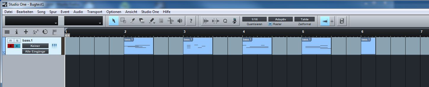

Ja. Tritt nur bei mehreren Events (= Clips) pro Spur auf, da nur dann die Benennung der Events im .song-File fehlschlägt. Ansonsten hier zuverlässig reproduzierbar:
Vor'm Speichern:
Nach'm Speichern:
Alle Events kriegen den Inhalt des zuletzt angelegten Events.
Und weiterhin - wie schon von allen richtig vermutet: Der Fehler tritt erst seit der 2.6.2 auf. Bei 2.6.1 alles okay mit dem Speichern - auch bei Punkten im Tracknamen.
Folglich: Tracknamen mit Punkten vermeiden. (Bei anderen Sonderzeichen laut meinen Tests hier gerade keine Probleme.) Oder, zur Sicherheit: Erstmal bei der 2.6.1 bleiben und abwarten.
Gruß Can
