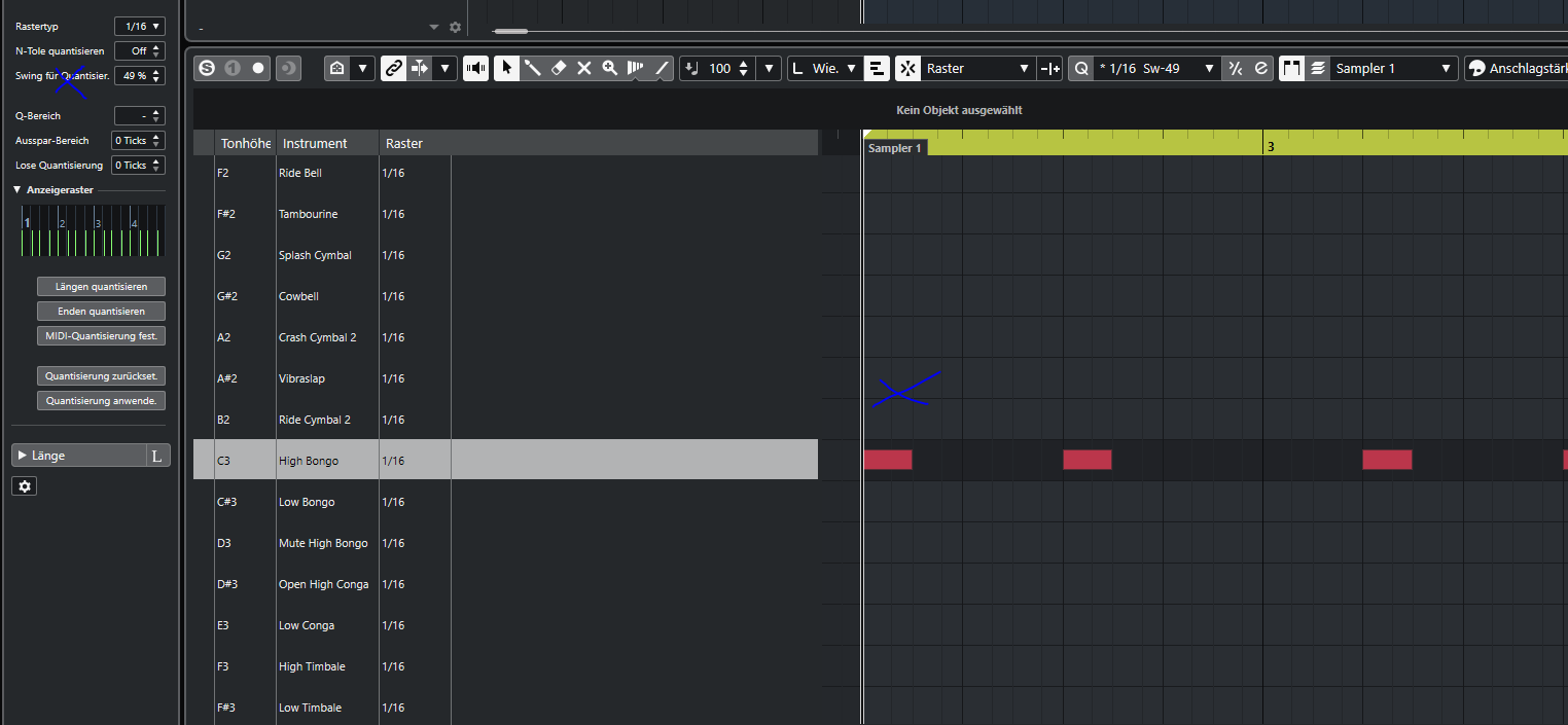

Hi zusammen,
stehe hier gerade komplett auf dem Schlauch :(
Was/Wie muss ich einstellen, damit sich die Noten wie im Clip ab 1:20 Minute zu sehen mit dem Swing Mitbewegen.
Bei mir bewegt sich das Rasta, aber nicht die Noten. Bin irritiert.
Danke und Gruß
Noten ausgewählt?
Ja, aber es bewegt sich nur das Rasta nicht die Noten. Wo ist der Denkfehler :kratzamkinn:
Im Inspector sollte es weiter oben noch die Option "Quantisierung automatisch anwenden" geben.
