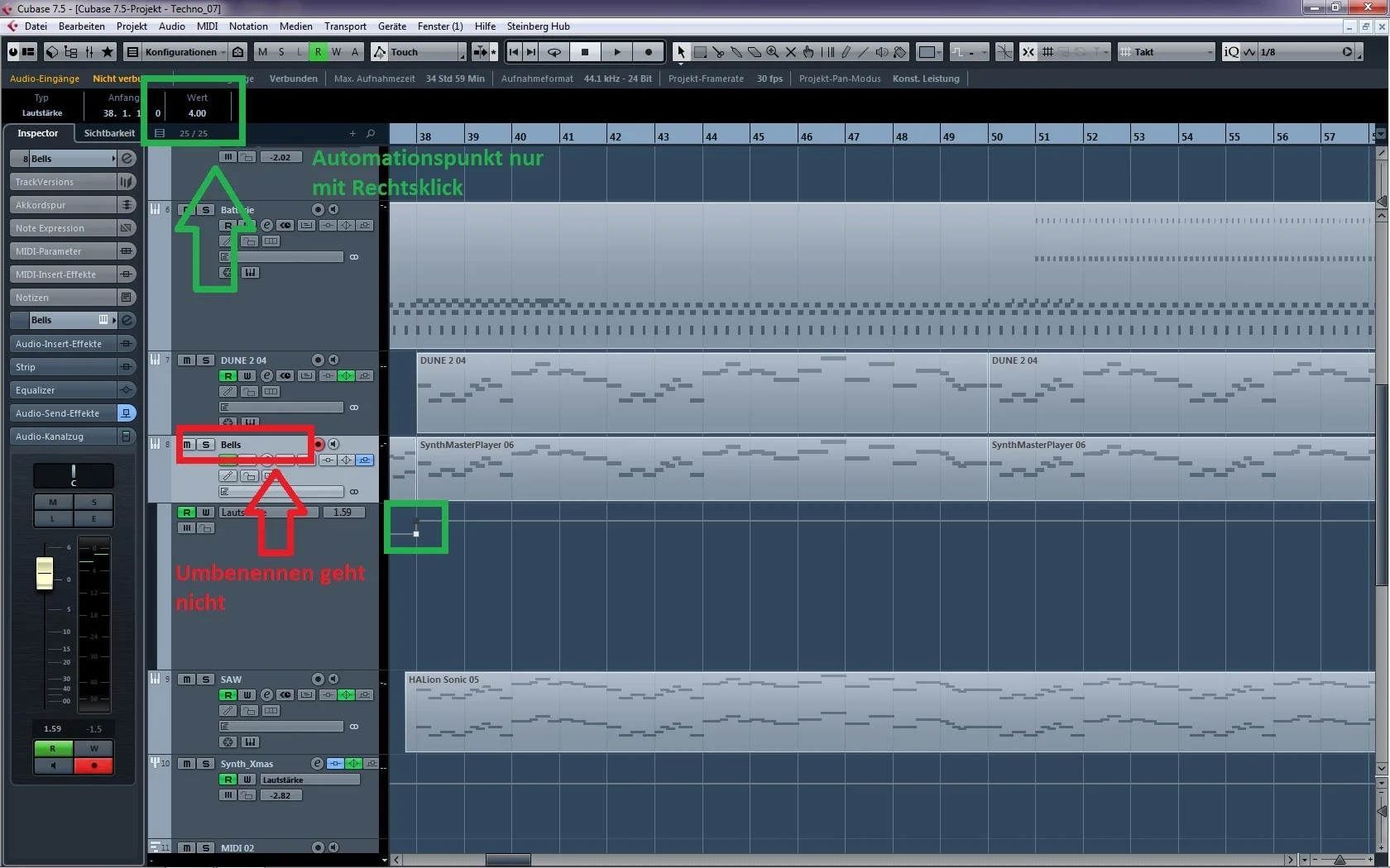

Ja gut, das ist dann wirklich ausserordentlich. Bei mir funktioniert sozusagen die Tastatureingabe nicht ... sprich Spurnamen anwählen/ändern, Werte von Hand ändern etc.

Auch bei mir (Win7 64, Cubase 7.5): Mit Replika konnte ich Spuren nicht benennen und v.a. den Sample-Editor nicht öffnen.
