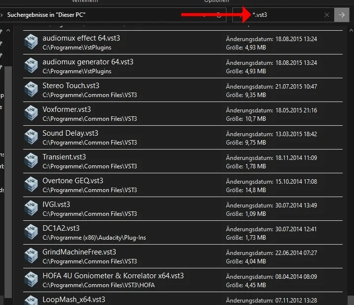

hmm, ich dachte, Du hättest ALLE VST Ordner durchgesucht. Hab ich wohl nicht richtig eingeordnet.
Suchst Du mit der Windowsleiste unten ?
Damit geht es nicht.
Mit Bild 2 schon.
