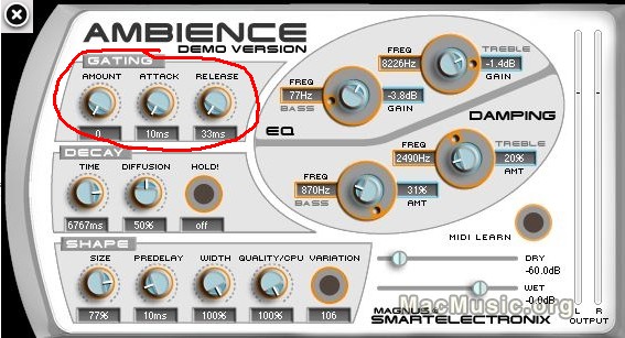

Es gibt auch [g=108]Hall[/g]-Plugins, die Gated-Reverb Programme anbieten.
Da ist dann das Gate schon fest im reverb eingebaut.
Auch Freeware.
z.B. das hier:
Link

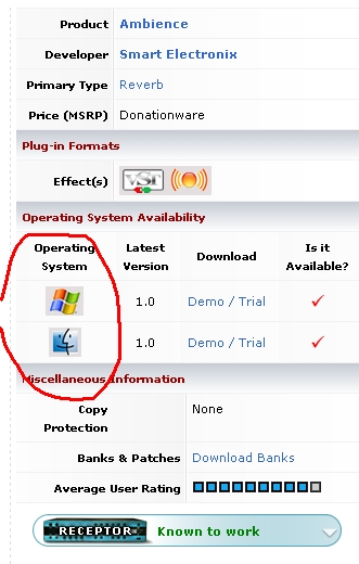

Burkie schrieb:
Das [g=8]Plugin[/g] passt leider nicht für Windows XP.
Immer diese vollkommen haltlosen Behauptungen ...
Link

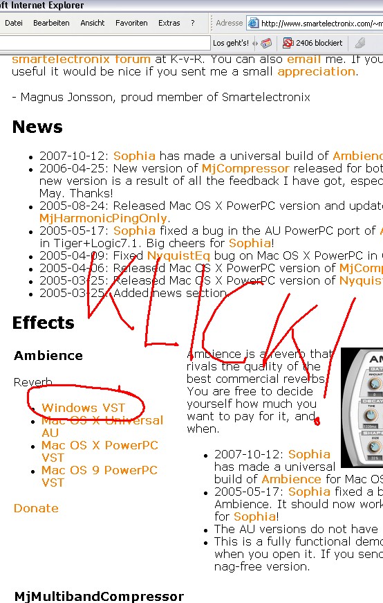

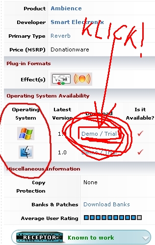

Mann mann mann, da ist doch nun ein nicht zu übersehender "Dings" zum raufklicken bei KvR gewesen:
Wenn Du da raufgeklickt hättest, wärst Du hier gelandet und dort hättest Du dann den Downloadlink drücken können:
Link
Schön,
aber dieser Schirm wird bei Deinem Link doch gar nicht angezeigt.
Könntest Du der Einfachheit halber einfach den Link für die [g=539]Cubase[/g]-Windows-Version hier posten? Erspart Dir auch viele Kritzeleien auf Screen-Shots...

Das ist mir schon klar.
Es gibt aber hunderte Plugins, die für beide Plattformen verfügbar sind.
Und ich habe echt nicht damit gerechnet, dass sich jemand so seltsam anstellen würde und nicht mal auf die Idee käme einfach bei Google die Suchworte "Ambience [g=77]VST[/g]" einzugeben.
Den [g=18]Mac[/g]-Music Link habe ich einfach genommen, weil der am schnellsten zu finden war.
Es war auch nicht die Rede davon, den MacMusic-Link für den Download zu benutzen.
Auf Deine Bitte hin habe ich extra den Link über KvR gepostet und mit Bildern reich ausgeschmückt.
Zieh Dir das Ding bei KvR und fertig.
Hast Du das verdammte Ding jetzt endlich, oder
gibt es immer noch Probleme?
