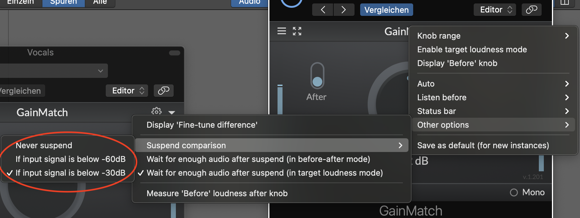

Probier mal das hier:Oder gibt es da eine Einstellungsmöglichgkeit, die ich noch nicht entdeckt habe, kann ja sein...
(ich muss mal wieder mehr demo'en bevor ich was kaufe, hat sich bisher gelohnt...)
Standard ist -60dB, bei -30dB wird's schon wesentlich ruhiger, klappt bei Vocals super.
Danke für den Tipp, funktioniert hat es sehr gut auf dem Slide solo.
Hier ist mir dann auch ein größerer Unterschied korrekt angezeigt worden.
Bei den speziellen Vocals zwar besser, aber immer noch unentschlossen, ob zu wenig oder zu viel Gain, zappelt aber nicht mehr so herum.
Bei diesem speziellen Vocaltrack funktioniert es aber nicht richtig.
Auf Bussen oder Tracks wo ständig was los ist, da ist das schon hilfreich.
