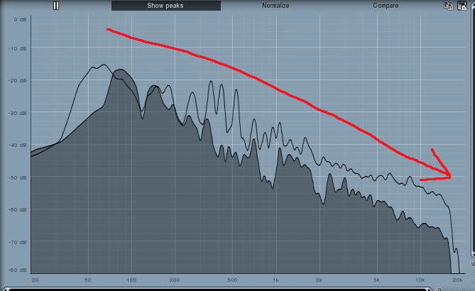

Ein Analyzer ist grundsätzlich ganz hilfreich. Wenn z.B. einen im Master Insert hat, kann man schonmal schauen, wo das Bild sehr voll ist. Einen ausgewogenen Mix erkennt man meist schon daran, dass die Durchschnittliche Lautstärke über den Frequenzbereich hin nach oben recht stetig abnimmt. Wenn man dann hier also in einem Bereich starke Auffälligkeiten entdeckt, kommt dieser schon mal in Betracht für Absenkungen. Nun gilt es, diesen Bereich zum Abhören zu isolieren. Man könnte dann die davon betroffenen Spuren in Solo hören und entscheiden, wo eine Absenkung mehr Sinn macht - an dieser Stelle sollte dann sehr überschaubar werden, wie die Gewichtung liegen muss.
Ach ja genau: Der FabFilter PRO-Q ist da sehr praktisch. Da lässt sich die Analyse-Grafik entweder vor oder nach den EQ schalten - so kann man seine Eingriffe gut visuell beurteilen.

Ein Analyzer ist grundsätzlich ganz hilfreich. Wenn z.B. einen im Master Insert hat, kann man schonmal schauen, wo das Bild sehr voll ist. Einen ausgewogenen Mix erkennt man meist schon daran, dass die Durchschnittliche Lautstärke über den Frequenzbereich hin nach oben recht stetig abnimmt. .
Wäre jemand so nett und erklärt mir den letzten Satz etwas genauer?
