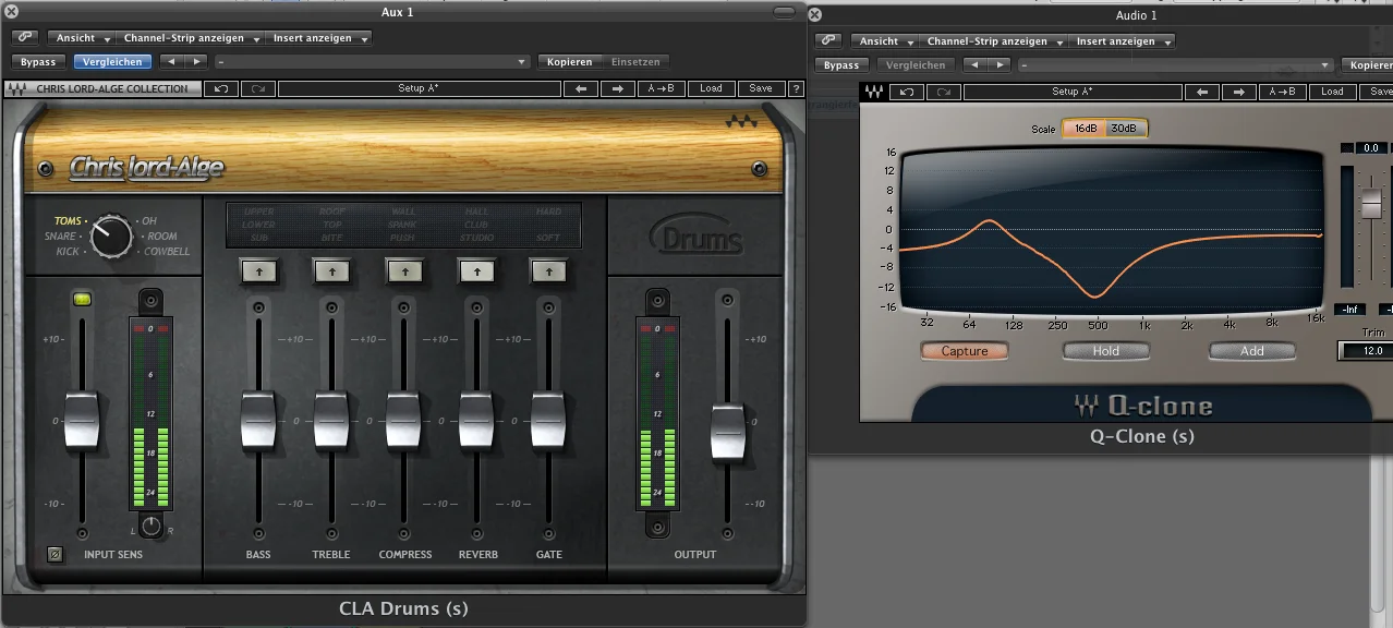

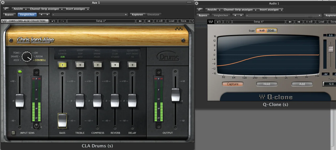

Irgendwo hab ich hier im Forum mal gelesen, dass es ein ziemliches Mysterium sei, welche Frequenzen bei den CLA Signature Plugins eigentlich so bearbeitet werden. Heute hatte ich endlich mal Zeit per Q Clone zu schauen, was da eigentlich unter der Haube auf der Frequenzebene passiert. Ich habe im ersten Durchgang nur Drums, Bass, Guitars und Vocals analysiert, wenn ich die Tage dazu komme reiche ich die anderen Plugins hinterher.
Hier zunaechst die Drums. Die Initialkurven sind, bis auf "Cowbell", alles andere als flach.
Kick:
Snare:
Toms:
OH:
Room:
Cowbell:
Und hier die EQ Kurven.
Sub:
Lower:
Upper:
Bite:
Top:
Roof:

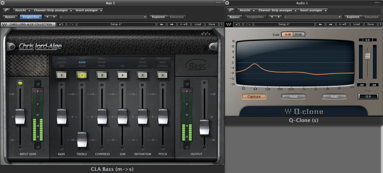

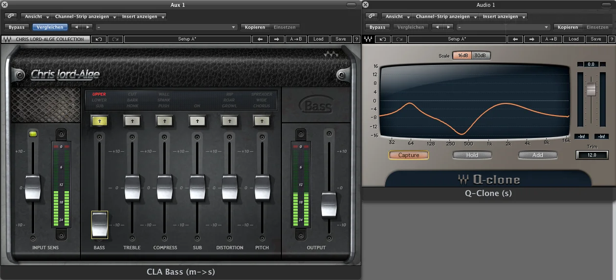

Weiter mit dem Bass. Auch hier wird dem Signal schon im Init ordentlich was mitgegeben.
Initialkurve:
EQ Kurven
Sub:
Lower:

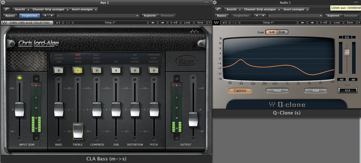

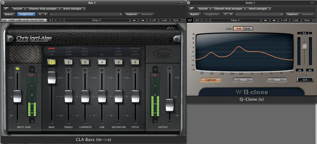

Upper:

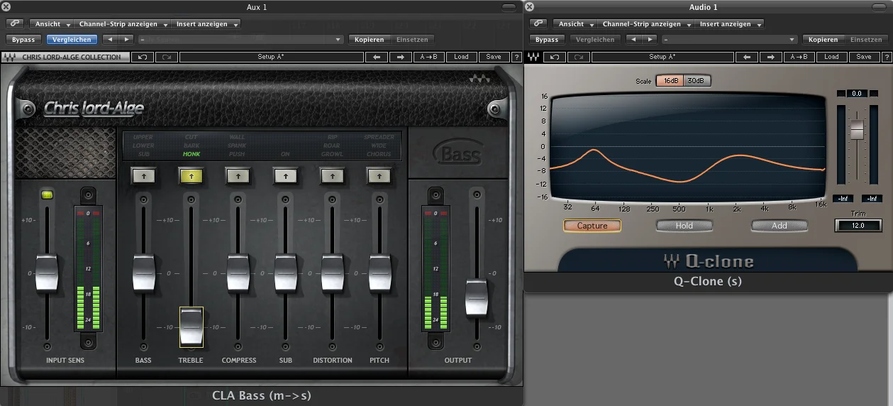

Honk:
Bark:
Cut:

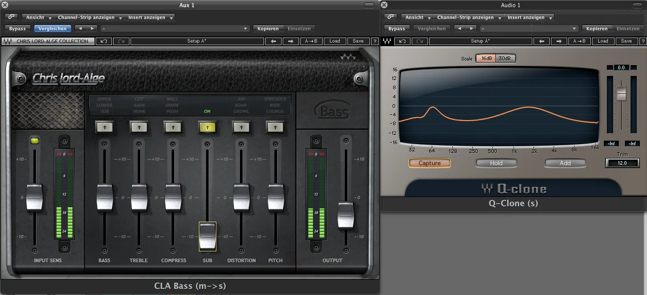

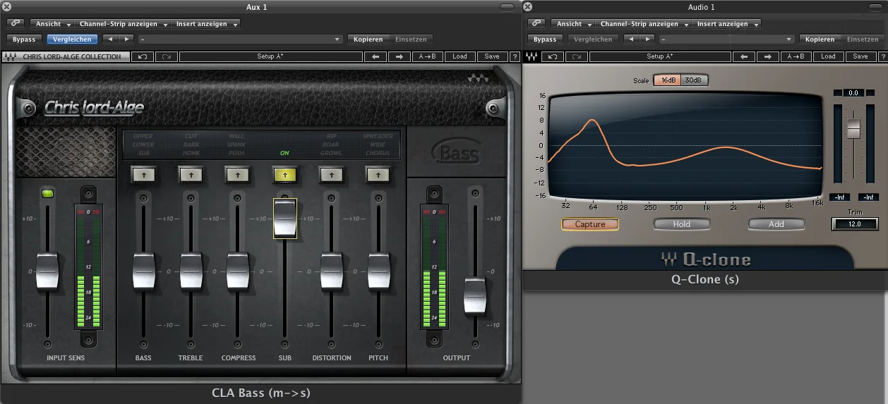

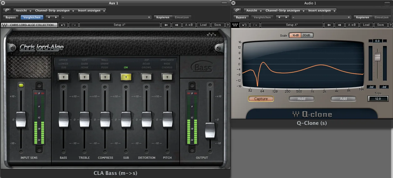

Das "Sub" Modul macht auch lustige Sachen.

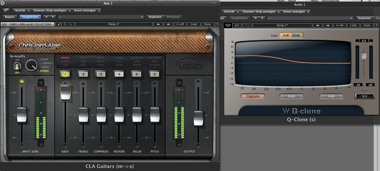

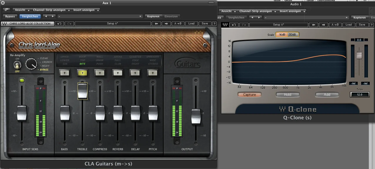

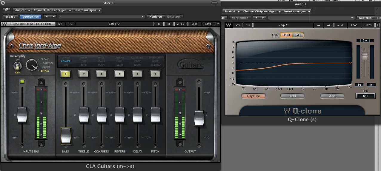

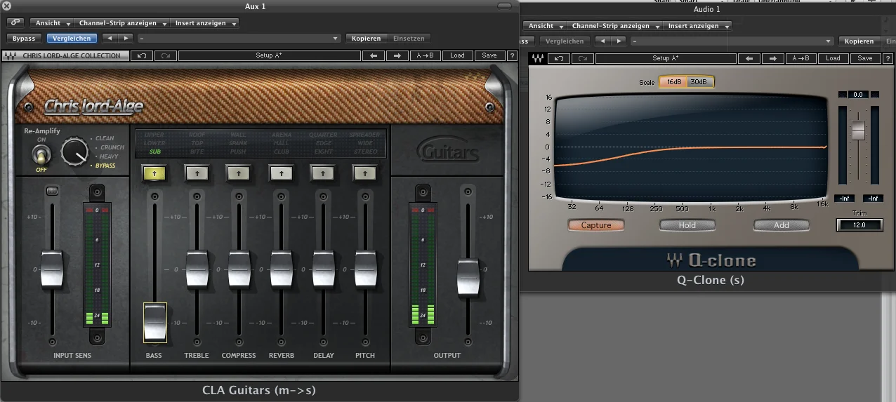

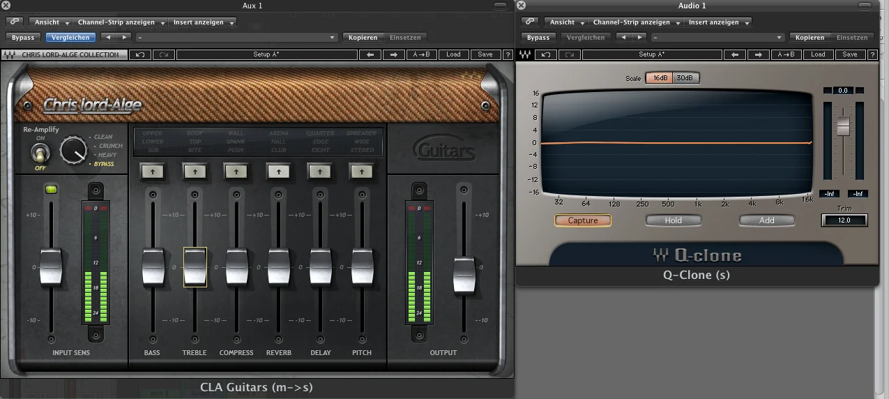

Weiter mit den Gitarren.
Die Initialkurve ist ziemlich flat.
EQ Kurven
Sub:

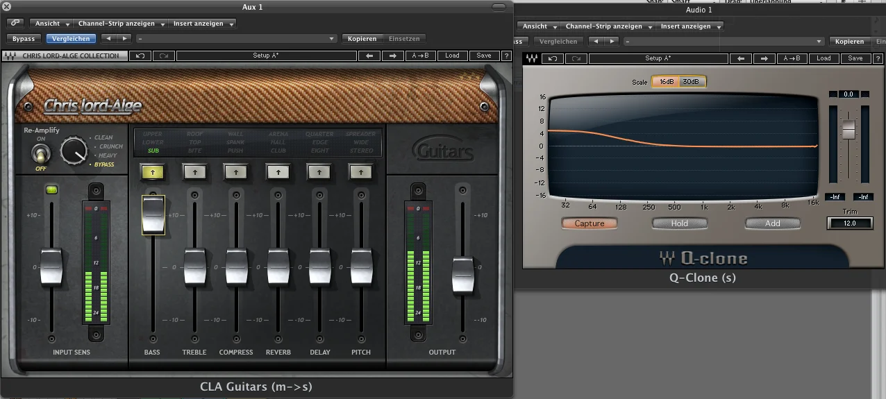

Lower:

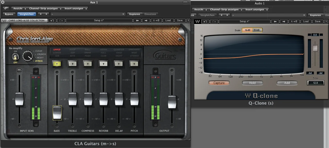

Upper:

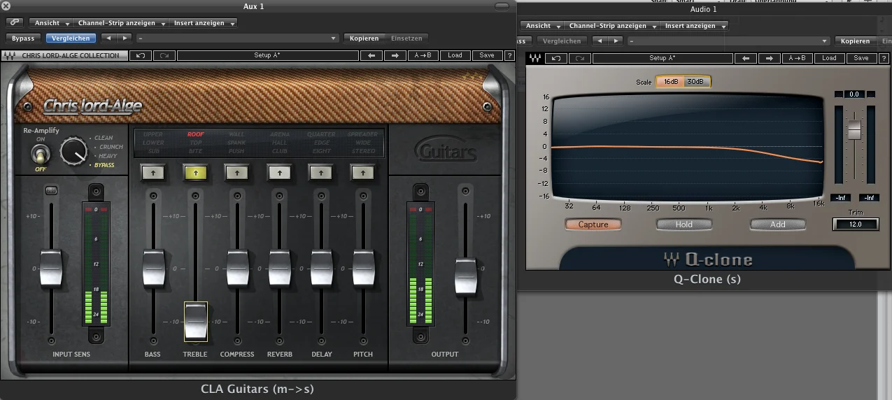

Bite:

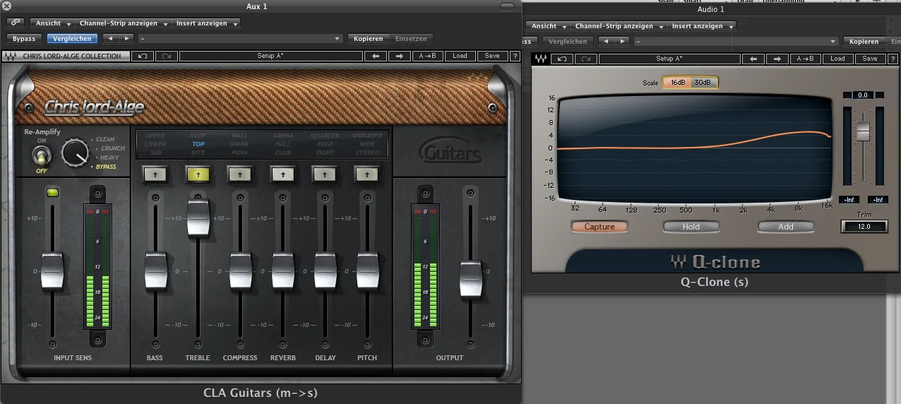

Top:

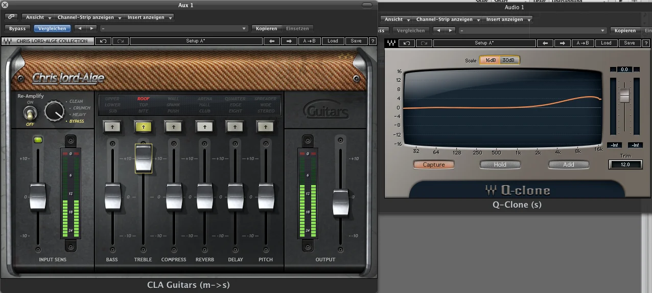

Roof:

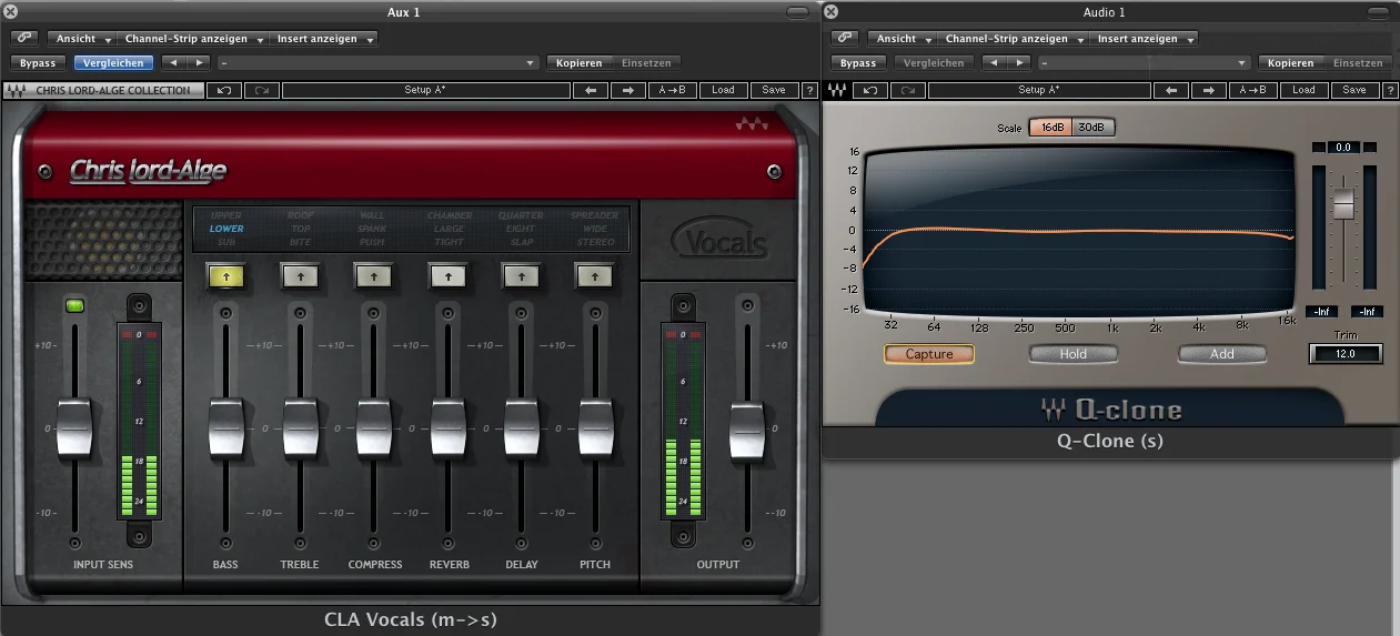

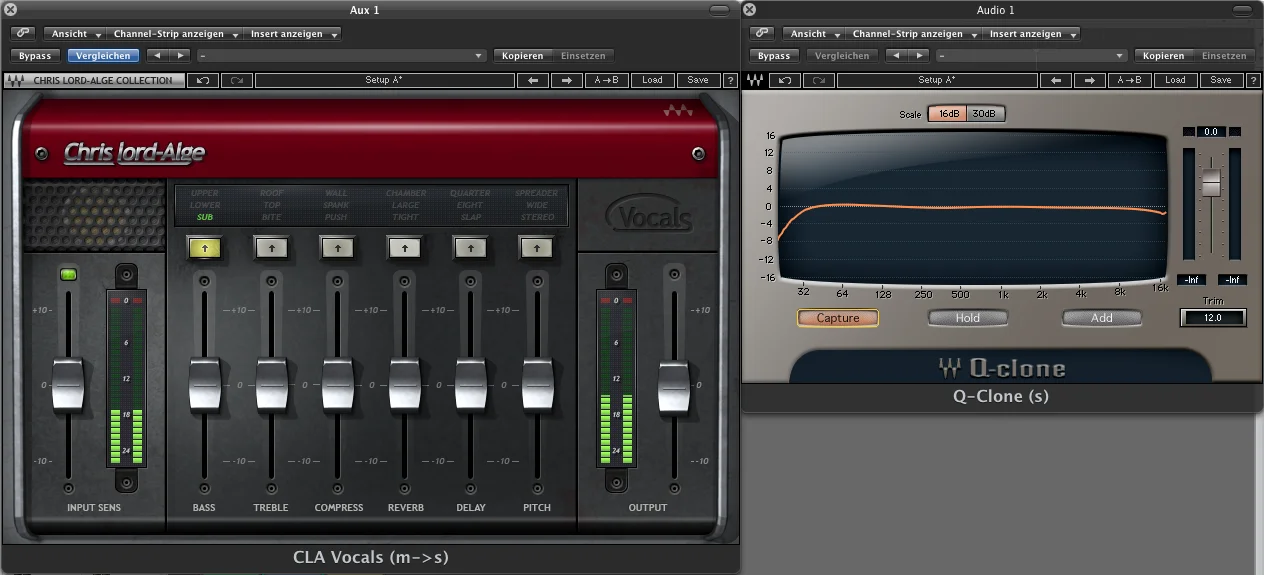

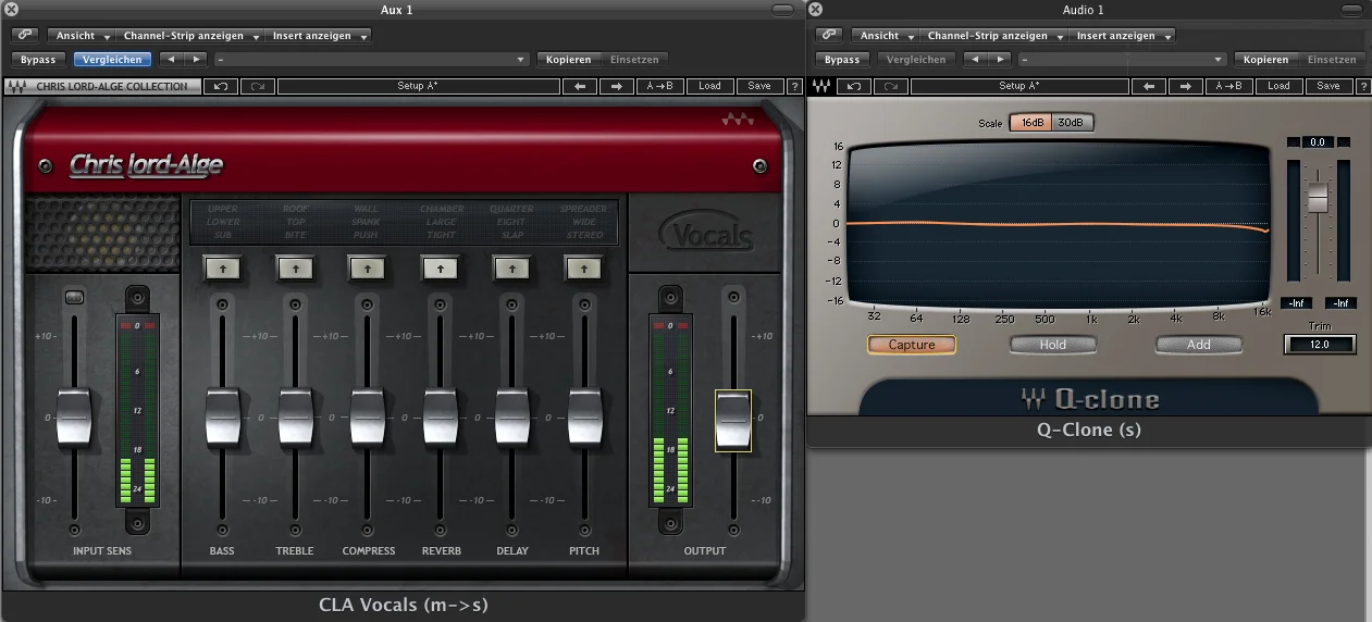

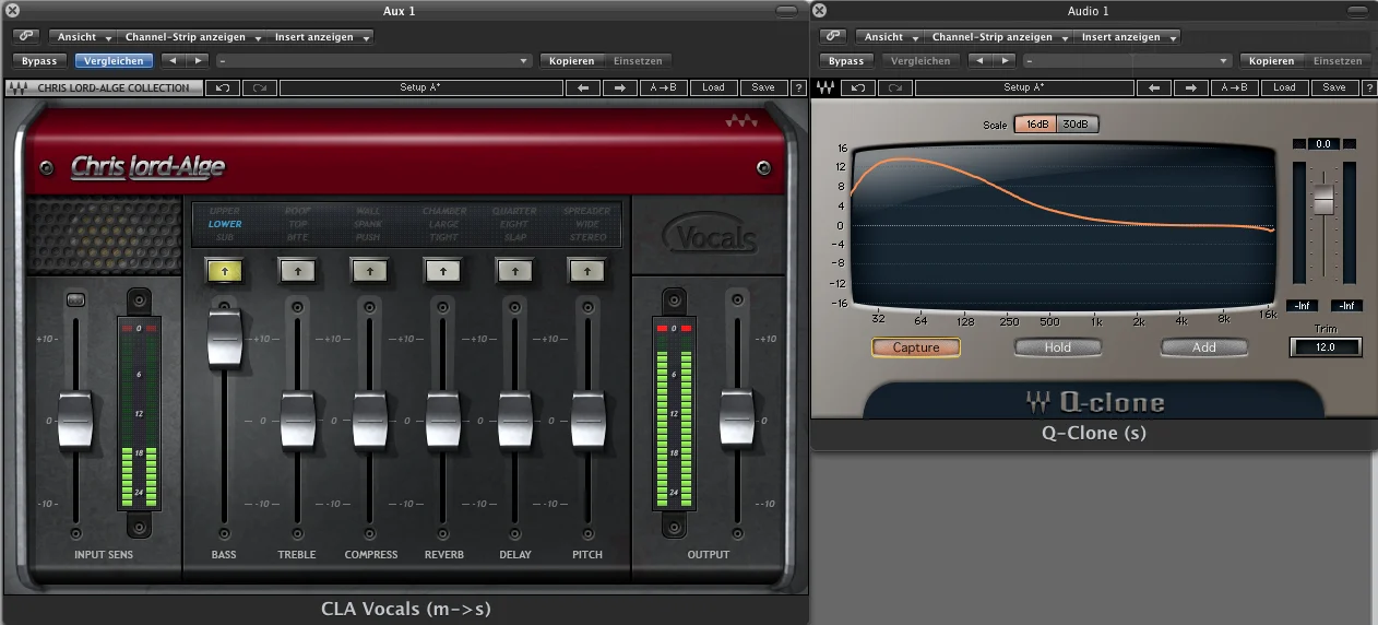

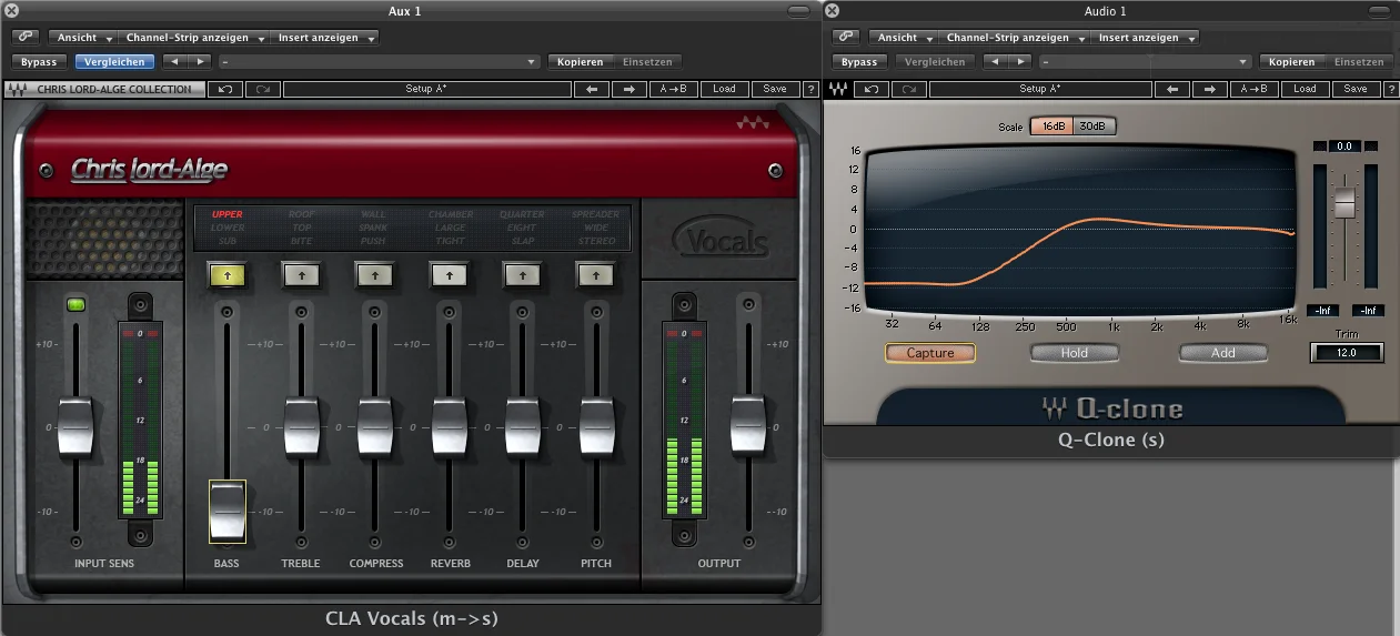

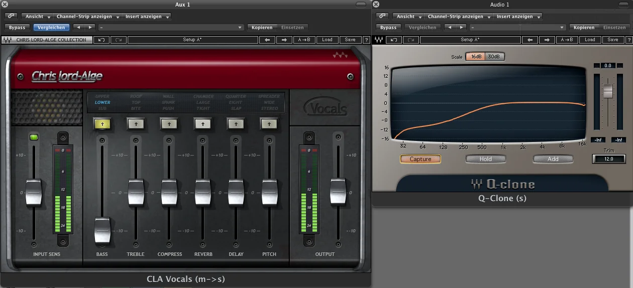

Und die Vocals.
Auch hier sieht es Initial, bis auf das Top End, recht linear aus.
Im Gegensatz zu den anderen Plugins passiert hier schon etwas, wenn man die Tieffrequenz EQs aktiviert und auf 0 belaesst.
Sub:

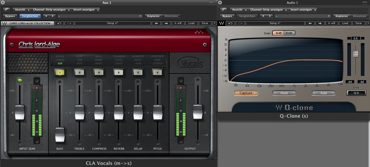

Lower:
Upper:

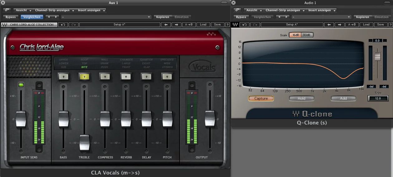

Bite:

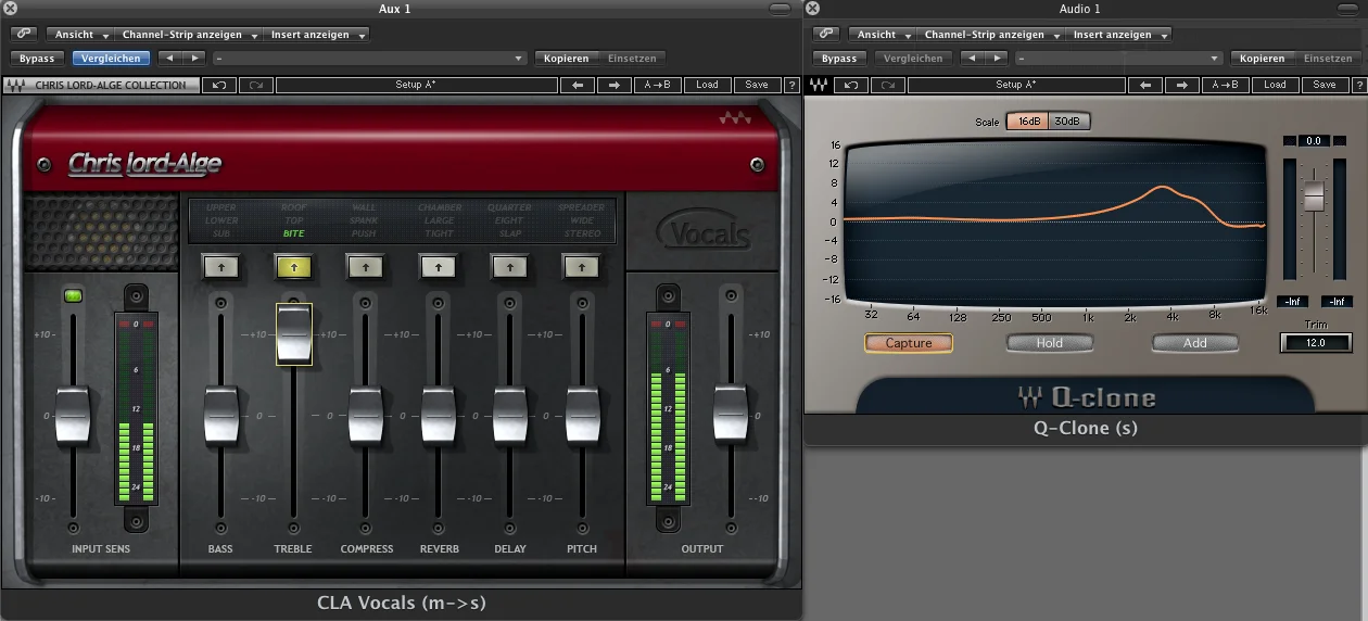

Top:
Roof:
