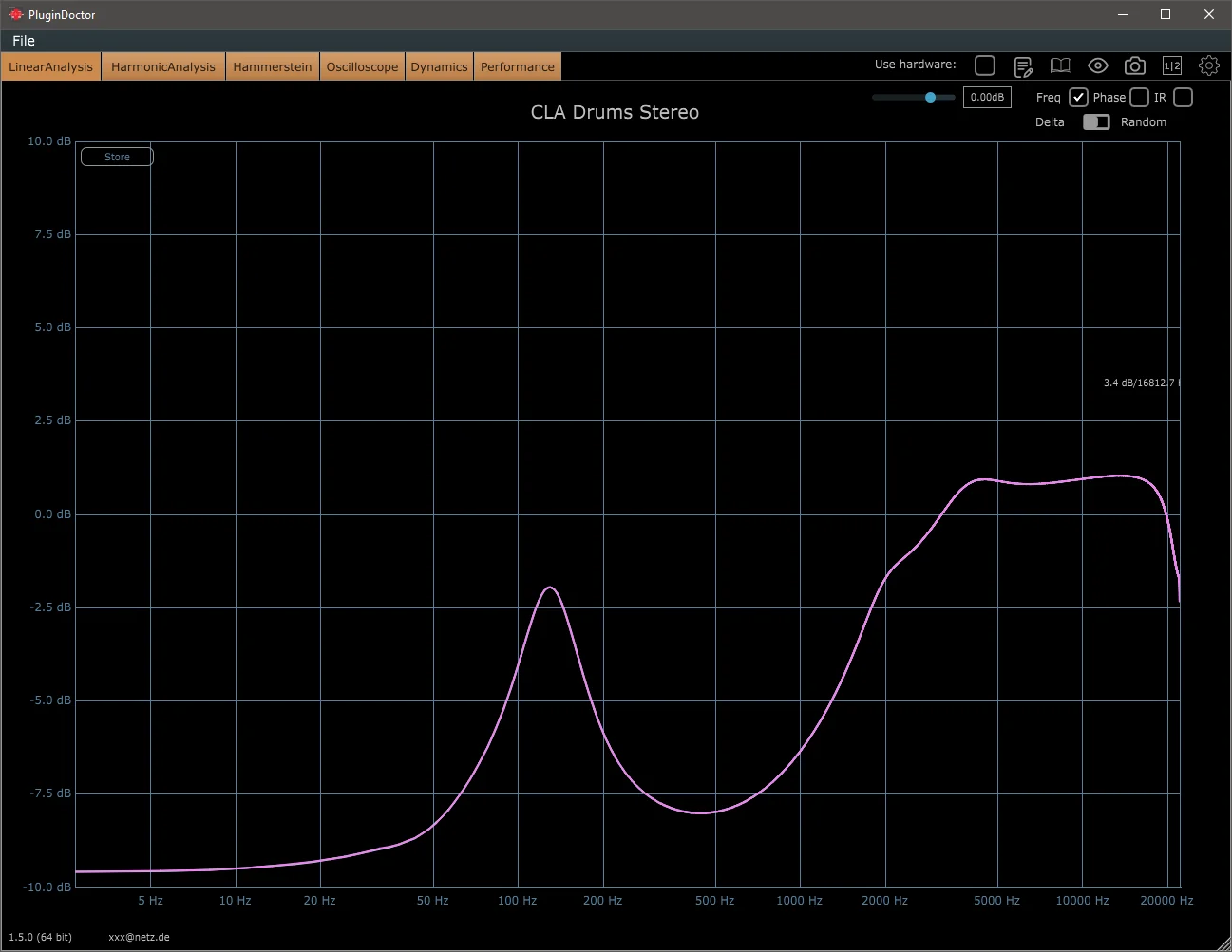

Die Signature Serie mit Drums, Bass, Guitars finde ich recht sinnbefreit, da zu wenige Eingriffsmöglichkeiten.
Im Prinzip stimmt das. Beim CLA-Drums Plugin arbeitet das Plugin bereits, wenn alle Buttons ausgeschalten sind und die Fader in Null Stellung sind. So wird z.B. einer Snare eine EQ Kurve aufgezwungen, die in meinen Ohren häufig katastrophal klingt. Und man hat darauf im Plugin keine echte Eingriffsmöglichkeit. Mit dem Programm "PluginDoctor" kann man sich auch mal schön ansehen, was da so passiert.
Gilt auch für das CLA Bass Plugin usw., keines der Plugins ist in Ausgangsstellung neutral, sollte man dringend beachten.
Ich mag aber den 2A, 3A und 76 :)
Die "CLA Snare".
