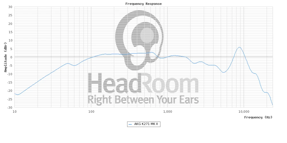

Hallo, ich benutze zum Mixen meinen AKG K271 Studio Kopfhörer. Da der Kopfhörer keinen linearen Frequenzgang hat, bin ich mir unsicher, wie sich mein Kopfhörer in den hohen Frequenzen verhält. Um das zu testen, habe ich mal einen Sinus Sweep von 20 Hz bis 20 kHz gemacht. Dabei habe ich festgestellt, dass mein Kopfhörer Frequenzen bei 7 kHz und bei 11 kHz betont. Kann das jemand bestätigen? Ich habe auch eine Frequenzgang-Grafik vom Kopfhörer gefunden. Kann jemand den Frequenzgang aus der Grafik bestätigen? Ich kann die Delle bei 8 bis 9 kHz nicht bestätigen. Ich finde eher eine Delle bei 7 und 11 kHz. Gibt es vielleicht einen Unterschied zwischen dem AKG K271 Studio und dem AKG K271 MK II Kopfhörer?
ich hab ja schon mal geschrieben, dass imho diese Internetseite BS ist. ;)

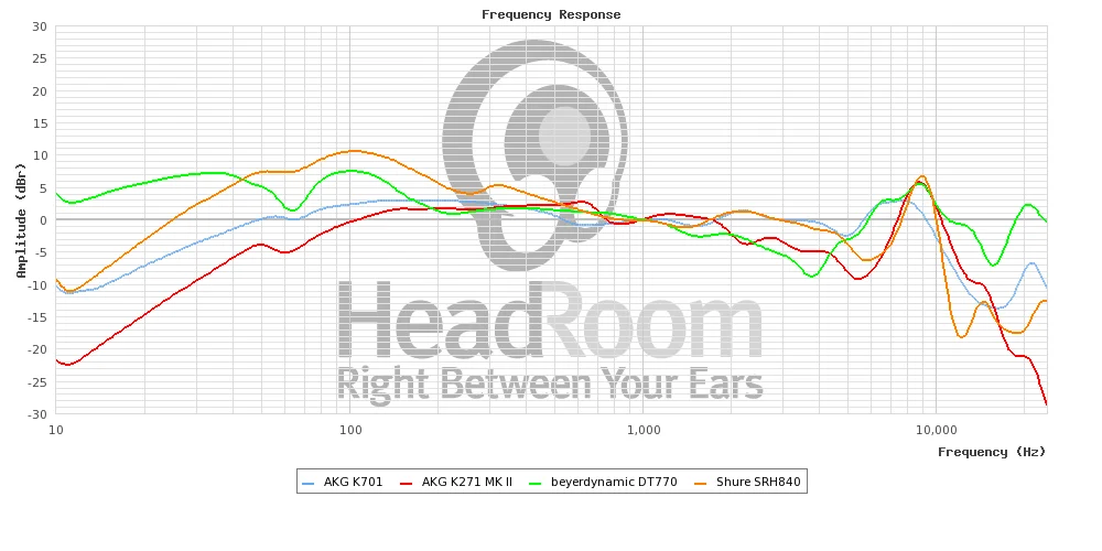

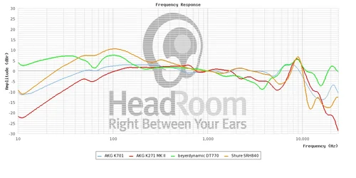

Ich weiß nicht, ob das die richtige Strategie ist, mit gut klingenden Kopfhörern zu mischen. Ich habe mal deine genannten Modelle verglichen und dabei ist mir aufgefallen, dass zum Beispiel der Shure* SRH 840 bei 100 Hz über 10 dB unterschied zum AKG K271 hat. Ist das nicht ein bisschen zu viel Bass? Stört das nicht beim Beurteilen der Mitten und Höhen? Der AKG K701 dagegen hat eine ziemlich lineare Frequenzwiedergabe. So stelle ich mir einen vernünftigen Kopfhörer für's Mixen vor. Oder liege ich da falsch?

Mal sehen, in der Grafik sieht der K701 sehr gut aus. Vielleicht bringt das ja was. Obwohl ich den K271 nicht als dumpf, sondern eher als bassarm bezeichnen würde. Ich habe zur Zeit irgendwie echte Schwierigkeiten den Bereich von 2 - 20 kHz einzuschätzen. Viele Sachen klingen einfach ******* in dem Bereich und ich weiß nicht ob es an dem Kopfhörer liegt.
Dann wirst Du den K701 als noch bassärmer empfinden :)
