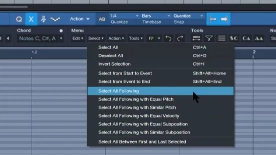

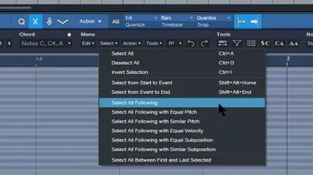

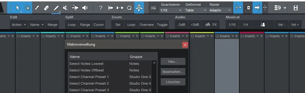

Hi,
danke für den dl link! Da Du ermutigst, sich bei Fragen zu melden, mach ich das jetzt mal.
Ich habe die Dateien in die entsprechenden Ordner gepackt und sehe jetzt auch in Studio One 4 etliche OneX Befehle in der Makroverwaltung
(s. screenshot) aber nicht z. B. das X Icon und das One X Menü (1, 2, 3, 4) in der toolbar und auch die Befehle bez. Noten "Select all following" etc. fehlen (s. ) bei 3.46 min. Hat der da evtl. ein anders modifiziertes script, oder hab ich da
was falsch gemacht? Oder anders gefragt: Hast Du das bei Dir installiert und stehen die bei mir fehlenden Icons und Befehle bei Dir in S1 4 zur Verfügung?

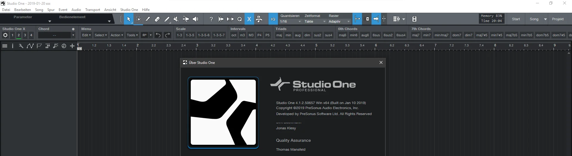

  • #52
Diese Webseite war glaube ich nie offline, aber das dazugehörige Forum ist offline.
Der Entwickler hat wohl seiner Meinung nach nicht genügend Anerkennung bekommen und deswegen das Script wieder aus der Öffentlichkeit entfernt.
Das momentane Problem ist, dass die letzte Version des Scripts nicht mehr kompatibel mit der S1 Version 4.1.2 ist, bis zur 4.1.1 ging es.
Das liegt an der Datei "ccltext.dll". Kopiert man diese aus der Version 4.1.1 in die aktuelle Version, geht das Script auch wieder und scheinbar auch alles andere, zumindest hab ich noch nichts gegenteiliges bemerkt. Die Datei hefte ich mal an.

Super, danke!
Mit Deiner hochgeladenen "ccltext.dll" läuft das Script. Würde mich interessieren, wie Du das entdeckt hast, dass es an dieser
Datei liegt.
