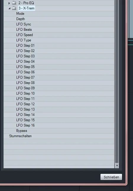

Du kannst aber auch die einzelnen Steps automatisieren, ist zwar sicherlich recht aufwändig, könnte aber zum gewünschten Ziel führen. Falls du es noch nicht gesehen hast, in dem angefügten Bild siehst du alle automatisierbaren Parameter des X-Trem.

Ja danke, hab ich sogar probiert, hat aber nicht funktioniert. kA ob Fehler oder Bug.

Du kannst jeden einzelne LFO Step (1-16) automatisieren, genauso wie LFO Speed und damit solltest du ziemlich frei und kreativ arbeiten können.

Ich habe gestern mal Steps im X-Trem automatisiert. Funktioniert hier einwandfrei.
