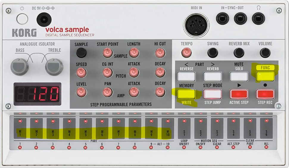

Meine einzige frage an die die es evt wissen: Wie kann ich einen fertigen Groove oder Pattern in den Song Modus Speichern? Im Song Modus finde ich nur irgendwelche fertigen Grooves die will ich löschen aber keine ahnung. Clear alles versucht dann tauchen die wieder auf.

Bei den meisten Volcas ist das so gelöst: Func- und Memory/Write-Taste drücken und dann die Nummer des Speicherplatzes, den Du belegen möchtest. Ich habe das mal gelb markiert.
