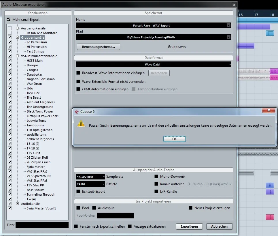

Doch, das geht. Einfach im Audio-Export-Menu links oben Mehrkanal-Export anklicken.
Hab's mal eben probiert. Da kommt immer folgende Meldung:
Habe es auch mal etwas anderes ausgewählt anstatt "Name", startet aber keinen Export sondern öffnet nur diese Meldung.

Hast auch mal nur Mixerindex und Channelname probiert?
Reaktionen: UJ-Pro

Danke euch allen,
ich habe es soweit hinbekommen. Allerdings musste ich dafür im Benennungsschema etwas anderes auswählen. Ich habe Mixer-Index genommen und so hat er alle Spuren als wave einzeln exportiert. So wurden die Dateien aber nur durchnummeriert von 01 - 42 und ich musste jede anhören vergleichen und nachträglich per copy+paste umbenennen.
Das muss doch besser gehen. Wahrscheinlich wenn ich "Name" auswähle, aber dann macht er es ja aus irgendeinem Grund nicht.
Wenn da noch jemand eine geschmeidigere Lösung hat... nur zu. :-)
Ich nehm wie erwähnt immer Mixer-Index + Channelname (nicht "Name"!)
Reaktionen: UJ-Pro
Hi UJ-Pro,
hier geht alles wie´s soll, über 60 Spuren, wird sachgemäß gerendert.
Was ich aber in deinem Screenshot gesehen habe, sind diese Bezeichungen "15-16(2)" und "17-18(2)" oder auch "1-2 (2)" deiner Kanalbezeichnungen - vielleicht macht diese Titulierungen ja Ärger?
Reaktionen: UJ-Pro

kann natürlich je nach freeze-aufwand einfacher sein wenn du einfach multibounce machst. mixer index + name. oder wenn nur name musst du natürlich schauen dass alle kanäle individuelle namen haben (ich kenne die von dir genannte fehlermeldung nicht, aber das würde ich mal als grund vermuten).
