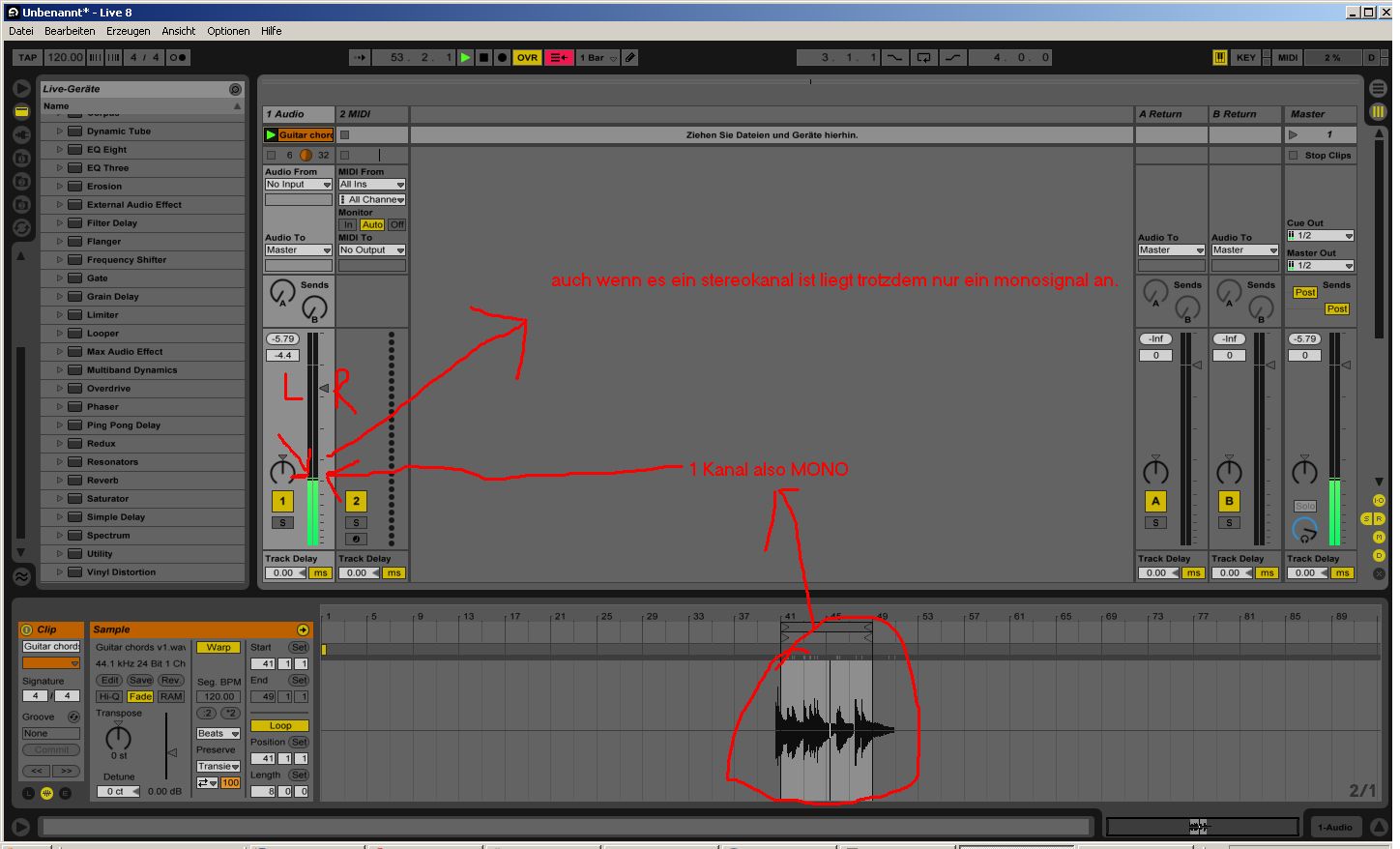

wenn du mono hörst geht ja auch nich eine deiner 2 monitore aus sonder das monosignal wird auf 2 kanälen (2 boxen) wiedergegeben.
das weglassen von konkreten einkanaligen monospuren hat auch nix mit logik oder unlogik zu tun. auch nicht mit falsch oder richtig. man darf von ausgehen dass ein rund 500€ sequenzer in der 8. generation, entwickelt von dutzenden audioprofis, nix falsch macht ;)
ich nenn es einfach: vereinfachen. ich muss nix mehr wählen...
mono kann ich auch auf 120kanälen und 120boxen mono halten und wiedergeben.
hier mal eine bildliche darstellung.
Einigen ist hier wohl der Unterschied zwischen Mono und Stereo und wie das mit Bussen und Signal funktioniert nicht ganz klar.
Klar kann man ein Mono-Signal pannen, wenn es in einen Stereo-Bus läuft. (Balance-Regler)
Auch in Cubase liegt ein Mono-Signal automatisch auf beiden Kanälen eines Stereo-Busses an.
Nur, weil ein Mono-Signal in einen Stereo-Bus geht und links und rechts "anliegt"/zu hören ist, ist es noch lange kein Stereo-Signal sondern immer noch ein Mono-Signal das über zwei Kanäle wiedergegeben wird.
