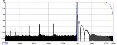

Auf die Frage was dieser Peak vor 0 ms zu bedeuten hat, kann ich leider keine Antwort geben. Jedoch kann allgemein gesagt werden, dass wenn Signale im negativen Zeitbereich auftreten, diese auf Nichtlinearitäten zurückzuführen sind. Das ist eine nette Eigenschaft des Messverfahrens mit einem log. Sweep. Hierzu mal ein Bild aus dem Manual, welches das Ergebnis einer Loopback-Messung zeigt:
